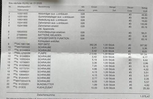

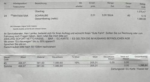

Nochmal zum Preis.
Es wurde Economy Service abgerechnet, 33%Erlass auf Stundenlohn und 15%Erlass auf Ersatzteile.
So Aussage des freundlichen.
Eine Arbeitsaufwand von ca 6,5-7 Stunden wurde veranschlagt und somit wäre es ein Stundenlohn von Euro 95.-
Auch würde man dass Kühlmittel komplett erneuern und nach Menge berechnen .
So wurde es mir gesagt .
Hier noch die Rechnung
Das wäre für mich eine nachvollziehbare Rechnung.
6,5-7h ist für mich realistisch (wir haben ca. 10h gebraucht), und das Material kann ich auch nachvollziehen (finde mein gesamtes Material auf Deiner Rechnung wieder).
