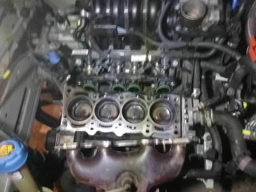

Hallo ihr lieben Fiat‘ler ;-)
wir sind seit gestern stolze Besitzer von einem schönen Grand Punto EZ 03/2007, 48.000 km auf der Uhr.Ist aus zweiter Hand.
Der Typ wo ich gekauft habe hatte das Fahrzeug nicht lange (6 Mon). Hatte leider keine Unterlagen zu Wartungshistorie.
Nun meine Frage zum Zahnriemen. Motorraum habe ich Aufkleber entdeckt, was auf dein Zahnriemen deutet (s. Anhang). Laut Aufkleber wurde es 03/2016 gewechselt bei 26.000km.
Seither ist es 22.000km gelaufen, d.h. Wartungsintervalle hat von 120.000 hat es nicht erreicht, habe aber im Wartungsheft was von 5 Jahre gelesen.
Was würdet ihr empfehlen, Zahnriemen inkl Wasserpumpe erneuern?
Was ist euer Empfehlung?
Liebe Grüße aus Mannheim
