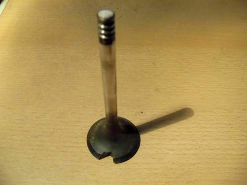

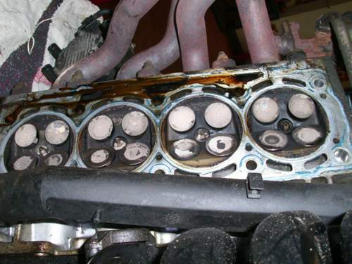

Foto: !6 V 1,4 Golf Motor, mit krumm gekloppten Ventilen. Kam bei mir mal einer an, da ballererte eine Flamme ins Ansaugsystem. War ein Einlaßventil V Förmig gesplissen. Eine Werkstatt mit 3 Buchstaben wollte 3000 € für den Motorwechsel haben. Ventil 15 €. War ein Opel Ecotec. 16 V, leider kein Foto von dem Ventil. Natürlich alles geprüft, eingeschliffen.
22-krumme-ventile-1-4-16-v
Foto: 16 V 1,4 Golf Motor,

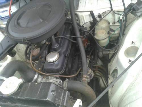

Für mich gibt es nur einen Motor, der beste den es gibt. Hatte 1,1 oder 1,2 Ltr. Langlebig, wenig Teile, primitiv aufgebaut. Verbrauchsarm ( Vergaser) 6,5 - 8 ltr) Könnte man mit der heutigen Technik verfeinern. Der könnte eigentlich nicht kaputtgehen. Untenliegende Nockenwelle, mit Doppelgliedrieger, kleinen Steuerkette von der KW angetrieben. Stößelstangen, die die Kipphebel zu den oben liegenden 8 Ventilen ansteuerten.
1-kadett-1-1-45-ps
Ja, schön war die Zeit. Nur der blöde Verteiler machte bei Nässe immer Probleme. Da sprang der Motor nicht an.
Kein Problem ---> Foto von durchgebranntem/ausgebrochenem Ventil hab ich (Auslaß allerdings) . . . ist mir bei meinem (ansonsten zuverlässigen) 318i doch glatt schon bei km-Stand von nur 548.000 passiert . . . aber ok, gibt Schlimmeres . . . Kopf runter, gebrauchtes Ventil rein, gar nicht groß rumgeschliffen (klappert sich von alleine ein ;-) ), und weiter geht's auf dem Weg zur Million.
Mittlerweile hat er genau 100.000 km mehr ---> und läuft immer noch (die anderen 7 Ventile taugen seit 648.000 km) 😁
Da brauch ich echt keinen alten Opel-Motor und auch keine Steuerkette, BMW-8V mit Zahnriemen tut's auch. Nur Rollenschlepphebel hätt ich gern noch. Einen hab ich jetzt zusammen mit dem Ventil einbauen müssen/können (war WoE und grad nix anderes da), 7 fehlen aber noch . . .
https://www.motor-talk.de/.../...ebel-vom-m43-in-m40-t4900882.html?...
M40 Auslaßventil nach 548.000 km

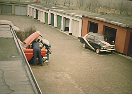

Genauso sah das Ventil aus. Wenn wir 4 mit dem TE zusammentreffen würden, hätten wir den wieder hinbekommen. Genau, wie so eine Bastelei auf dem Garagenhof.😁 Der links bin ich, der geile Kadett rechts war meiner.😁
