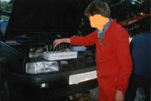

Dieser Steuerkettenriß beim VR 6 Motor aus einem Passat, war allerdings ne harte Nuß (von meinen Basteleien), den zu reparieren. 14.000 DM (7000€) sollte der Austauschmotorwechsel bei VW kosten. Materialeinsatz ca 800 - 1000 DM (500€) & ne Palette Schultenbräu. Dann hat man ein ungutes Gefühl beim Startversuch. Krumme Ventile, Hydrostößel, Kettensatz, und sonstige Dichtungen. Leider mußte der Motor mit samt Getriebe raus, da das Kettengedöns an der Kupplungsglocke montiert ist. 😠
Das ist auch schon länger her, wenn man sich das so anschaut. 😉
Ca Mitte/Ende `90 er. In DM Zeiten, und wo es noch keine Digitalkameras gab, also jedes Foto mußte überlegt sein, das man macht. Der "Pfuscher" macht manchmal bessere Arbeit, kein Zeitdruck, kann sich den Schaden in Ruhe anschauen, und entscheiden was gemacht wird. Werkstätten machen so etwas ungerne, wegen Garantie. Gibt spezielle Motorinstandsetzungsbetriebe, die den Kopf bearbeiten. Kostet leider auch..., bei einem 20 J alten FZ überlegt man sich es. Die Motorreparaturen, die ich bei Kumpels gemacht habe, zähl ich hier lieber nicht auf.😁 Hat aber (fast) immer funktioniert.
Der TE, @winkler12345 wird sich sicher melden wie es weitergeht, mit dem Motor, bzw Fahrzeug.
Noch ein Foto vom VR 6.
30j-vr
