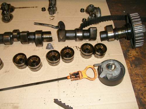

Und sogar beim Seat-VW-Diesel 1,9 mit Tassenstößel letztens : Lief plötzlich nimmer, Nockenwellenrad (konisch auf Welle) verdreht (warum auch immer) ---> alle 8 Tassenstößel zerdeppert. Hab ich gebrauchte aus einem Polo 1,4 Benziner rein, Steuerzeiten eingestellt ---> läuft auch wieder 😁

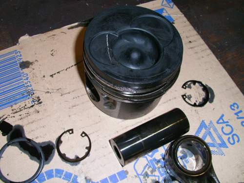

Ein Freiläufer kann auch ohne ZR schadlos gedreht werden. Wenn es kein Freiläufer ist schlagen die Kolben gegen die Ventile. Dabei verbiegen sich die Ventilteller und die Ventilschäfte werden zusammengestaucht / können sich in der Schaftführung fest einpressen. Auch die Pleulstangen können sich verbiegen und die Kolben zerbrechen. Dabei entsteht sehr häufig genug Platz, dass der Kolben über den oberen Totpunkt kommt und die Kurbelwelle komplett durchgedreht werden kann. So eine Motorrevision wird dann einige tausend Euro kosten, wenn man den geschrotteten Motor wiederbeleben will. Macht aber wenig Sinn. Ein so kleiner Motor vom Verwerter kostet oft kaum mehr als 150,- / 300,- €. Da braucht man sich mit dem Schadensumfang am defekten Motor nicht weiter befassen.

---> Peugeot 306 HDI : da brechen "nur" ein paar Rollenschlepphebel (6 €/St.).
Warum brechen die Rollenschlepphebel?
Weil die Ventile auf dem kolbenboden aufschlagen und sich die Nockenwelle aber gleichzeitig weiter dreht und die Rollenschlepphebel nachgeben.
Ein Motor läuft auch noch wenn die Ventile leicht krumm sind, allerdings nimmt auch die Ventiltellerbelastung zu weil das Ventil immer mit einer Seite zuerst in den Ventilsitz zurückkehrt.
So eine einseitige Belastung kann dazu führen dass ein Ventilteller abbricht und in den Brennraum fällt.
Ist das Ventil am Schaft deformiert, ändert sich auch der Ventilhub, er wird geringer.
Zudem passt das Spiel nicht mehr mit den Ventilführungen und Ventilschaft, es kann je nach Temperatur zu klemmer kommen oder die Ventilführungen sind recht schnell durchgerieben.
Auch eine Gussnockenwelle kann so einen schlag bekommen oder Haarrisse. Daher sollte man sie entweder ersetzen oder auf Rundlauf nachmessen.
