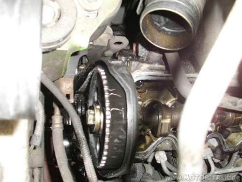

Hallo an die Gemeinde,
ich bin neu hier, also bitte ich schon mal um Entschuldigung falls ich im Forum etwas übersehen haben sollte.
Zu meinem Problem habe ich jedoch nichts gefunden.
Nun zum Problem:
Bei dem Passat meiner Freundin BJ 2010, 2l, TDI ist der Zahnriemen gerissen. Der KM- Stand 173000KM
Das merkwürdige ist, der Riemen wurde erst vor 6 Wochen gewechselt. Nicht bei VAG. Gefahrene Kilometer
seit dem vielleicht 3000Km, sicher nicht mehr.
Nach Aussage der Werkstatt ist die Ursache ein Marderbiss in der Dieselleitung. Der Diesel tropft auf den Zahnriemen und zack dann ist es passiert.
Was haltet ihr davon, mich würde mal Eure Meinung zu dieser Erklärung interessieren.

ein zahnriemen hat längs fasern im gummi. das ist kein gummi. das ist ein gummiummanteltes seil. du kannst an den zahnriemen mehrere hudert kg hängen ohne das er sich dehnt.
auch wenn du den einfettest dehnt er sich nicht. wenn er nicht richtig gespann gewesen wäre könnte das etwas ausmachen.
wenn du mir deinen motorkennbuchstaben schickst kann ich dir mehr sagen.
es kann aber kein diesel auf den zahriemen tropfen, der zahnriemen hat eine abdeckung und die leitungen sind darüber jedoch nicht in der zahnriemenabdeckung.

Ein Zahnriemen und ein Keilrippenriemen sind nicht Öl und Diesel beständig, diese lösen sich auf bzw. werden vom Diesel angegriffen so das es zum Riss kommt.
Von daher ist der Schaden schon plausibel.
Ein gerissener KRR kann auch zum Motorschaden führen wenn die Bruchstücke in den Zahnriementrieb kommen und der Zahnriemen deswegen überspringt.
@bist du der werkstättenbesitzer?
wie kommt bitte diesel auf den zahnriemen? der ist unter einer kunststoffabdeckung.
Ruf beim einem KFZ gutachter an und lass dir ein gutachten erstellen oder ruf beim ADAC and und frag nach einem gutachten.
Kannst du Bilder vom Schaden machen? Das würde mich mal interessieren. Ich weiß, dass Diesel rech aggressiv gegen Gummi ist, das ist schon wahr. Motorlager z. B. Oder Fahrwerksteile Können auch von Diesel zerstört werden.
