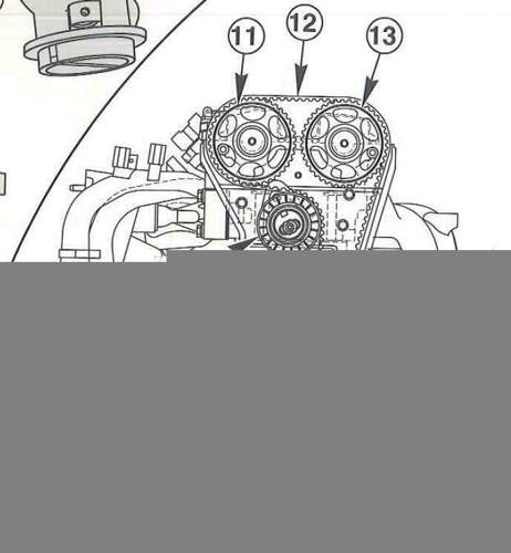

Hab in meinen Mondeo Bj.97 mal die Zahnriemenabdeckung geöffnet um zu schauen wie der Riemen aussieht. Dabei fiel mir auf das ich den Zahnriemen zwischen den beiden rollen ziemlich weit runterdrücken konnte. Geräusche oder sonstiges hört man nicht.
Der Motor war Kalt.
Der ÖL Deckel ist Schwarz
Laufleistung beträgt grad 140000km (ist der zweite Zahnriemen verbaut)
Wie gesagt es tretten keinerlei Schleifgeräusche oder sonstiges auf.
Meine Frage ist nun wie Straff sollte er an dieser Stelle normalerweise sein und würd der Zahnriemen Straffer wenn der motor Warm ist.

siehe Zahnriemen. Wenn man sich beim Wechsel nur auf die Spannung der Feder verlässt ist der viel zu locker.
Deshalb drück ich die Spannrolle immer noch ein bissl nach
Aber dieser Feder wurde extra dazugelegt um die Spannung vorzugeben. Warum also noch die Spannung erhöhen?
weil ich es schon oft erlebt hab das die Spannung nicht reicht und der Riemen gegen die obere Abdeckung flattert
Tust du die Nockenwellenräder lösen? Das mit dem Schlackern habe ich auch schon mal erwähnt gehört, wobei mir das nicht passiert ist.
Ja die Räder mach ich locker

Nun mein eigentliches Anliegen. Habe mir die Aussage deines "Meisters" durch den Kopf gehen lassen.
Mich wundert es dass bei dir zwischen zwei fest eingebaute Nockenwellen der Riemen entspannt ist und schlackert.
Es ist technisch nicht möglich denke ich, es sei denn die Nockenwellenräder wurden nicht gelöst und entsprechent die gesamte Länge des Riemens nicht komplett gespannt.
Denn wenn der Spanner sich entspannen würde, wie soll der Riemen in zwei Wochen zwischen zwei absolut stabil sitzende Nockenwellenräder sich entspannen? Da war was anderes im Argen.
Hier {KLICK } eine Zeichnung, wieso es nicht möglich sein kann, wenn man sich die Schemata ansieht, und feststellt dass der Spanner unten links sitzt und im Falle eines Versagens, eher nach unten Erschlaffen müsste, als nach oben, wo die NWRäder sich drehen.
Nummer 12 ist Zahnriemen
Nummer 18 ist die Spannrolle
Nummer 14 und 17 sind die Umlenkrollen
Nummer 11 und 13 sind die NWRäder.
Nun stell dir vor was passieren würde wenn die Nr 18 nach links schwenkt, und sich entspannt.
Dadurch weil der Riemen oben auf den NWRäder und unten an der KW an den Verzahnungen gebunden ist, kann sich doch diese gar nicht in dem Sinne entspannen, aber höchstens überspringen und Steuerzeiten verstellen.
FAZIT: Der Zahnriemen wurde ohne dass die NWRäder gelöst worden ist, engelegt und gespannt.
