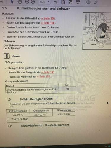

Hallo. Beim ASN sitzt der Thermostat oben unterm
Saugrohr, kann man auch später machen wenn er
Kaputt ist, klar hätte man
machen können wäre aber bestimmt noch 200-300€
Teuerer. Da wären VDD, Wapu, Keilriemen mit Spannrolle
wichtiger. Meine Meinung.

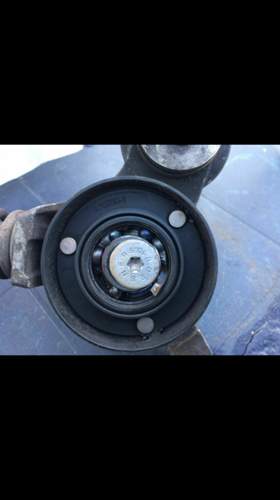

Nicht nur Keilriemen die Spannrolle auch. So sah meine aus und das halbes Jahr bevor ich den ZR wechseln wollte.

Hab ich auch gesagt. Er meinte, die guckt er sich an und tauscht, wenn nötig.

Warum soll mit Thermostat 200-300€ teurer sein?
