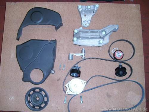

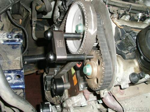

Der 1,4 er Motor hat 2 Nockenwellen, 2 Zahnriemen, 2 Spannrollen, Umlenkrolle und Wasserpumpe. Um da ran zu kommen, muß der Keilrippenriemen runter, Motorlager demontiert werden. Riemenscheibe, Zahnriemenverkleidungen muß ebenfalls runter, dann kommt man erst an die Riemen und Rollen ran.
Material kostet so 100 - 120 €, dazu noch 10 für Frostschutz, und 15 für den Keilriemen. Arbeitszeit so 3 - 4 Std. Kenn welche die sind über 15 J mit dem Riemen rumgefahren, war dann allerdings ein Riemen mit einer Spannrolle. Bei diesem Motor dreht und bewegt sich ja einiges, also ist die Gefahr größer. Kann noch ne Weile gut gehen, wenn man aber viel, längere Strecken unterwegs ist, würd ich ihn machen (lassen).
