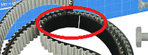

Kleines Update, wie ich das ohne Arretier Werkzeug hinbekommen habe.
Wir haben heute den Zahn und Keilriemen gewechselt. Dabei haben wir, doof wie man sein kann keine Markierungen gezeichnet. Und natürlich hat sich die KW bewegt. Nach einer Weile hat gefühlt nichts mehr gepasst.
NW auf OT (hat vom Werk aus die Markierungen). Auf dem neuen Zahnriemen sind ja nun auch Führungslinien. Wir haben von der NW Markierung aus die KW (weiße Markierung auf dem Zahnrad) mit der weißen Markierung auf dem Zahnriemen ausgerichtet. Und die nächste Markierung mit dem anderen Zahnrad.
Der Zahnriemen sollte drei weiße Markierungen haben. Die Markierungen auf den Zähnen sind für die oberen. Die Markierung zwischen den Zähnen ist für das untere Zahnrad (NW)
Wichtig vor Motorstart natürlich vorher zwei Mal NW drehen, um zu testen damit alles auch freigängig ist.

der Zahnriemenwechsel beim 1,9dth ist sehr, sehr einfach und ohne Spezialwerkzeug zu erledigen! Man muss nur nicht den Riemen von Opel oder Contitech kaufen. alle andere haben Markierungen auf dem Zahnriemen, die Mit den Einkerbungen des unteren und oberen Rädern überein gebracht werden. Das ganze natürlich in OT-Stellung, die durch die Markierungen am Unteren Wellenrad und am Ölpumpengehäuse eingestellt wird. Es sind insgesamt drei Markierungen auf dem Zahnriemen, die dritte ist für die HD-Pumpe. Dessen Stellung ist aber egal.
Ja, das ist so. Und zwar bei allen 1,9-2,0-Liter Motoren in Fiat/Opel/Saab/Peugeot usw, die diese Motoren haben.
Habe dir unten einen Komplettsatz von SKF als Vorschlag eingefügt, der Riemen hat hat die Markierungen. Da kann man nichts falsch machen.
