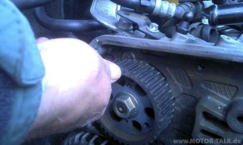

Neulich steh ich am Berg und denke mir, der LKW vor mir stinkt aber komisch. Also zum Lüften das Fenster aufgemacht und dabei ein Drehzahlabhängies Quietschen festgestellt. Erster Gedanke: sch... der Turbo gibt den Geist auf. Noch ca. 1km bis ans Ziel vorsichtig weiter gefahren, bei laufendem Motor mal unter die Haube geschaut.
Und da sehe ich wie es zwischen Motor und Zahnriemenabdeckung qualmt. Also Auto abgestellt.
Heute habe ich mir die Sache mal genauer anschaut, und soweit möglich, die Riemenabdeckung entfernt.
Ergenis: eine Rolle hat sich quasi aufgelöst und der Riemen ist nicht mehr gespannt.
Jetzt wollte ich den Tausch eigentlich selbst durchführen, was ja an sich nicht so das große Problem darstellt, wenn alles passt. Nachdem der Riemen jetzt aber nicht mehr gespannt, ist weis ich ja nicht ob die Positionen der Zahnräder zueinander noch stimmen, oder ob sich vielleicht schon was verstellt hat.
Was macht man in so einem Fall um sicher zu gehen das die Steuerzeiten wieder passen ?

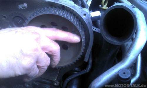

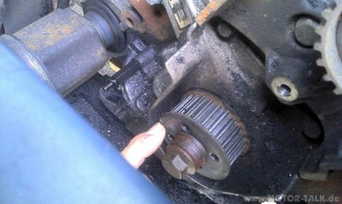

wenns dir hilft hab ich hier ein paar Fotos:
klick
Ich kann dir nicht sagen, ob der Motor auf OT stand. Ich hab unten die Markierung der Kurbelwelle mit der Kerbe übereingestellt. Den Rest mache ich immer mit nem Lackstift. Ich markiere die Positionen und übertrage die Marken auf den neuen Riemen. Klar, das geht halt nur, wenn der Riemen auch vorher gepasst hat.
Ob am Nockenwellenrad die weiße Markierung was zu bedeuten hat weiß ich nicht.

Das Spezialwerkzeug passt nur in einer Stellung...also wenn die Sperre und Stift passen, passen auch die Steuerzeiten.
Hallo Alexander
Heist das, das selbst wenn kein Riemen mehr drauf wäre, ich einfach an der Auslassnockenwelle den Dorn (Spezialwerkzeug) einbauen muss, diese dann bis zum Einrasten des Dornes drehe, dann unten an der Kurbelwelle das Einstellwerkzeug passend montiere, und wenn ich dann den Riemen auflege müssten die Positionen passen ?
Wenn ich das richtig verstehe, gibt das Enstellwerkzeug an der Kurbelwelle dann OT vor, da es keine Markierung gibt.
Es gibt also nur zwei Teile die zueinander passen müssen ?
Gruss
Thomas
Die Nockenwelle muss mit 1. Zylinder OT stehen, es kann sein dass du sie 2mal und 360 Grad drehen musst. Kurbelwelle nur eine Drehung, bei Kraftstoffpumpe und WP Stellung egal.
Das OT Werkzeug kaufen nur für eine Reparatur lohnt nicht.
Gruß Alexander

So hat alles gut geklappt, nach ca. 5 Std. Arbeit war dank der tatkräftigen Unterstütztung von Vater und Schwiegervater alles gewechselt.
Allen die dies auch vorhaben kann ich das Einstellwerkzeug mit dem Dorn und der Lehre für die Kurbelwelle nur empfehlen, damit ist es wirklich kein Problem Kurbel- und Nockenwelle wieder Synchron zu bekommen.
Hatte wirklich sowas von Schwein das bei mir nicht mehr kaputt geganen ist.

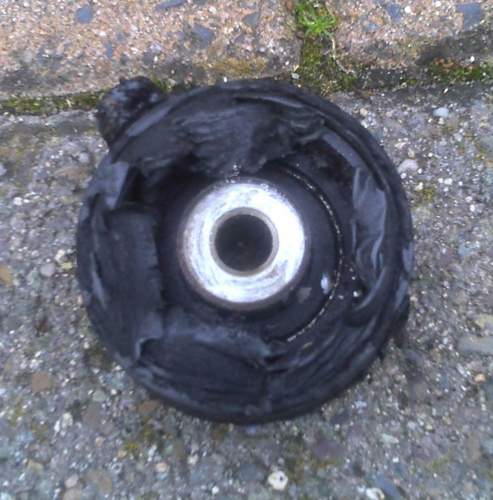

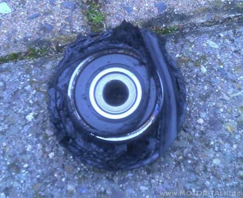

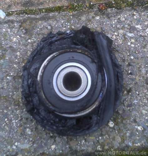

Das Lager der Wapu war fest, das Pumpenrad der Wapu war nur noch lose aufgelegen, so dass ich es nach dem Ausbau der Wapu in der Hand hatte.
Die Umlenkrolle was praktisch nur noch geschmolzener Kunststoff.
Wenn ihr das macht besorgt euch am besten auch gleich nen neuen Keilriemen und neues Kühlwasser.
Anbei mal Bilder der Umlenkrolle
Pic238
Pic241
Pic240

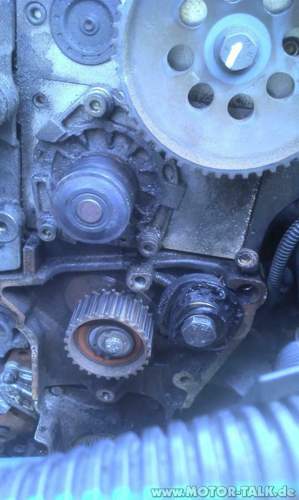

Habe auf den Zahrädern aber doch Markierungen gefunden, vielleicht weis ja jemand,
wo die zum Auflgen des Riemens stehen müssen und man kann den Wechsel auch ohne das Spezialwerkzeug durchführen.
Pic236
Pic237
Pic235
nachdem Du die Lehre und Bolzen angesetzt hattest, hättest Du ja ein Foto machen können wo die Marken dann sind 😉
Die Marken standen nicht signifikant auf irgendwechlen offensichtlichen Punkten.
Jo, aber richtig Foto hätte ich machen können.
Mir mir sind sie halt wie gesagt aufgefallen. Auch der Riemen hat drei Striche drauf. Vllt passt das ja irgentwie zusammen. Bei mir hat es aufs 1.mal ansetzen nicht gepasst aber da ich ja das Werkzeug hatte, habe ich da nicht weiter rumprobiert.
Nochmal ein Bild der Rolle als sie noch eingebaut war.
Pic234
