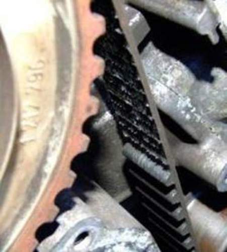

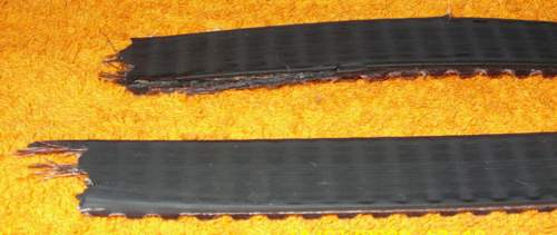

Und noch eins der Zahnriemen reist ohne Ankündigung.
Außerdem braucht der gar nicht reißen um den Motor tot zu machen siehe Bild 2.
Die Zahnriemen auf den Bildern haben sich dann wohl nicht an des Meisters Aussage gehalten.
Zr2
Zr3
