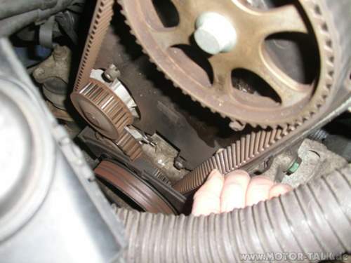

Zahnriemen zu fest gespannt? Musst ihn auf der langen Seite gegenüber der Spannrolle mit 2 Fingern gut 90 Grad verdrehen können
Nicht zu lose, aber auch nicht zu fest. Also etwas lösen, und dann horchen.
Foto: AER Motor
63-zahnriemen-drehen
@ursus58 schrieb am 16. Dezember 2017 um 18:01:55 Uhr:
So hätte ich auch geantwortet.
In meinem Leben wechselte ich so ungefähr 4mal den Zahnriemen am MH-Motor vom Golf 2.
Beim viertenmal kapierte ich, daß der Riemen sehr wohl zu straff gespannt sein kann, nämlich dann, wenn die 90-Grad-Verdrehung zwischen Daumen und Zeigenfinger gegenüber der Wasserpumpe an der längsten Riemenseiten mit Kraftaufwand erreicht wird. Mit selbem Kraftaufwand soll der Riemen aber weiter als 90 Grad verdreht werden können. Sprich: so übertrieben sehr genau wird die Spannung nicht eingestellt. Wenn der Riemen, statt ihn zu verdrehen, einwärts oder auswärts gedrückt wird, schlackert er tatsächlich ein ganz klein wenig. Und dann fängt er nicht von selbst zu schwingen an wie eine Gitarrenseite.
Bin gespannt, was als fehler oder als Sirrabschaltung berichtet werden wird.

Ein zu stark gespannter Zahnriemen macht i.d.R. immer Heulgeräusche.
Hier scheint es aber nicht so zu sein.
Vermutlich kommt das Sirrgeräusch nicht vom Zahnriementrieb.
Gruß,
Zwackelmann.
@werkgolf schrieb am 16. Dezember 2017 um 21:04:13 Uhr:
...Es geht ja wohl um Golf 1. Und der hat statt Wasserpumpe zum Spannen eine Spannrolle?
Das ist nicht Golf 1 spezifisch. 111er Motoren (z.B. 0,9 / 1,0 / 1,3 liter) wird der Zahnriemen über die Wapu gespannt und bei den 827er Motoren (z.B. 1,5 / 1,6 / 1,8 liter) über Spannrolle.
Wird dann so einer sein. Wenn bei Benzinern der Riemen zu stramm ist, geben die solche Geräusche von sich. (egal ob 1,6 / 1,8 oder 1,1 / 1,3 er) Außer beim 1,6 oder 1,9 er Diesel, da muß er knackig stramm sein. Lagergeräusche bei der Nocken oder Zwischenwelle würde eher dumpfes Mahlen von sich geben, kommt aber sehr selten vor. Die entspannte Spannrolle kanst Du mal drehen, ob da was zu hören oder merken ist.

Ja... hatte schon Spannrollem bei diesen Motortypen, da waren die nackten, trockenen Kugeln zu sehen. Rolle und Riemen lief schief, oder ne blockierende Rolle, wo der Zahnriemen hauchdünn geschliffen war.

" gut 90 Grad verdrehen - nun - hatte ihn schon so locker, dass die Beschriftung sich aussen abgeschliffen hat. Das war natürlich zu hören. Hab den Motor dann mal ohne Verkleidung laufen lassen - Spannung erhöht - Sirrgeräusch hat sich eingestellt.
Die alte Rolle war genauso gut, wie die Neue - rein äusserlich - verbaue nur Gates - hab da einfach ein gutes Gefühl - aber ob die wirklich gut sind - weiss ich nicht wirklich.
