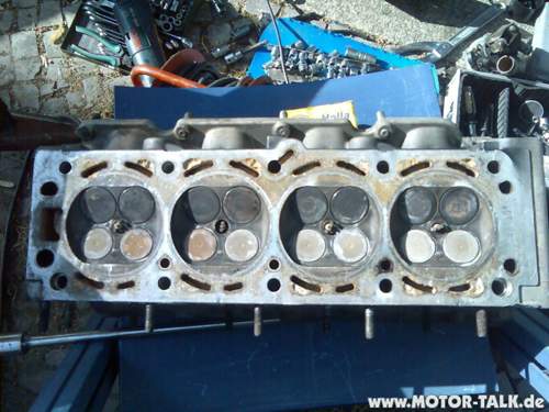

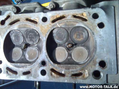

So, nach einem haufen Ärger ist jetzt wieder ein vernünftiger Kopf drauf.
Ich habe aus allen Teilen im Keller (3 Köpfe mit allen nur möglichen Macken) doch noch einen vernünftigen Kopf zusammen bauen können.
Eine riesen Pfriemelei.
Um mich herum lagen die Innenteile von 3 Köpfen.
Es wurde gemessen, gefräst, geschliffen und die Schaftabdichtungen gewechselt.
Alles hat geklappt und der Kopf liegt wenigstens schon drauf.
Morgen früh geht es weiter.
Erst bekam ich ja gestern abend noch Hilfe über das Netz.
Jemand hatte noch einen kompletten Motor stehen und hat ihn sogar geliefert.
Ich habe innerlich schon einen Luftsprung gemacht.
Dafür habe ich gerne bis 15':00 Uhr gewartet.
(zumal die von Euch hier im Vorfeld genannten Möglichkeiten alle nicht für heute zutrafen)
Als er nach der Anlieferung wieder weg war, habe ich dem Motor -um alles zu kontrollieren-
auseinander genommen und fiel aus allen Wolken.
Keine Hydros drin,
Nockenwelle nur handfest angezogen und verrostet,
Kopf selber auch nur leicht angezogen.

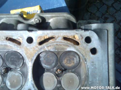

Die Dichtfläche verkratzt und teilweise 3-5mm tiefe Centstück-große Fraßlöcher bis aif 1mm an den Brennraumrand.
Sand in den Zylindern. und , und , und....

Das mit dem Kopf, auf den Bildern, ist aber schon ein schlechter Witz.! 😰😰😰😮

Als ich das erste Bild vom ZK gesehen hatte, kam mir gleich der Gedanke, da wurde die Wasserkanäle die ZKD auf getrennt. Das ist nämlich ein Kavitationsschaden. Soll heißen: beim Übergang vom Block - Dichtung - Kopf entstand eine Verwirbelung in der sich Gasbläschen gebildet haben. Die haben mit zunehmender Dauer den Schaden verursacht.
Reinhard
P.S. Ach übrigens: den ZK kannst Du verschrotten. Der ist nicht mehr zugebrauchen. Der wird nicht mehr Dicht.
