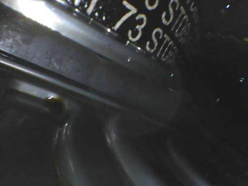

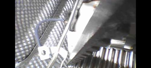

Moin, der ganze Mist mit dem Zahnriemen hat mich so angenervt das ich heute mal den Deckel abgemacht hab... Zum Auto, 1.2 LIH 3 zyl. 131 PS ist BJ. 10.12.19, 21.2.2020 gekauft mit 10 km hat aktuell 61459 km drauf... 1+2 Dexos 1 Gen 2 Ölwechsel bei Opel, 3+4 Dexos 1 Gen 3 Ich...
Von der Haptik her völlig okay, optisch auch wie ich finde... sagt mal eure Meinung dazu!!!
Fotos hängen an....

Hab doch noch was blödes gefunden am Zahnriemen, hatte noch Videos gemacht, doch die waren zu gross zum hochladen... Schaut den Riemen am Steuerrad mal an
Screenshot-2025-06-13-10-58-10-663-com-miui-videoplayer
Screenshot-2025-06-13-10-57-40-302-com-miui-videoplayer
@Iken
Die seitlichen Ausfransungen sind normal, da die Gewebeverstärkungen schräg zum Riemen eingearbeitet sind.

Die seitlichen Beschädigung am Zahnriemen kann auch davon kommen,dass die Kurbelwelle seitlich wandert
(Axialspiel) und an den Kanten des ZR Material abträgt.
Besonders bei Motor mit Steuerkette für die Motorsteuerung und BIO Riemen als Antrieb der Ölpumpe zu sehen,
Bei wandernder Kurbelwelle ein Problem!
Das haben viele Motoren wo der Motorblock aus ALU ist und
Der Öldruck noch über ein Magnetventil geregelt wird,
Bei niedrigen Drehzahlen.
Wenn man dann noch über Start/Stop nachdenkt das Aktiv ist und man die Kupplung durchgelesen hat und dann der Motor wieder Startet sollte jedem klar sein,
Das beim Start des Motor für eine geringe Zeit
(denke 0-5-1Sekunde) erst der Öldruck wieder aufgebaut werden muß ,kann auch anders denken!
Alles wegen CO Flottenverbrauch senken.
MfG
@rosi03677 schrieb am 13. Juni 2025 um 14:07:00 Uhr:
Denkbar, da hast Du Recht. Aber zwingend ist das nicht so, da der Riemen auch neu an den Flanken nicht glatt ist.
@Iken
Wenn Du ganz sicher gehen willst: Axialspiel der Kurbelwelle messen (lassen).
Zu viel Axialspiel der Kurbelwelle beim 1.2 LIH ist ja ein bekanntes Problem.....
