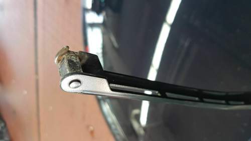

Nur eine Frage hätte ich noch und zwar was hab ich für Scheibenwischer ? Sind das diese Aero twin? Werde nicht schlau welche das sein sollen.
Hab ich mir gedacht. 🙂 Danke für die Rückmeldung.
B7 hatte ab Werk Aerotwin.
Liste von Bosch für Scheibenwischer (für A4: Seite 4): KLICK (PDF, 5,9MB)
