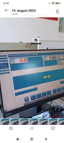

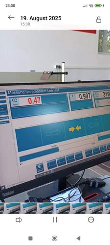

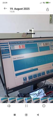

Hallo habe einproblem das mein Zafira CO2 zuhoch beide landasonden getaucht kühlmitelsensor getauscht Fehler weg zuvor war er zu fett
Bitte mal vernüftig und auf Deutsch erklären wo das Problem liegt und was die Frage ist..
Achso mein Zafira war Monate zu fett mit den gemisch nun habe ich beide landersonden getauscht die arbeiten wieder aber ich war beim tüf der co ist zu hoch nun glaube ich das der Katalysator noch verdreckt ist
So und jetzt überleg mal bitte ob Angaben wie Bj,Motor,Laufleistung,Wartung noch interessant sein könnten..
Das kann doch alles nicht so schwer sein..oder?!
Wenn möglich stell auch einmal die Messergebnisse von der AU Prüfung hier rein. Dann kann man das auch besser nachvollziehen.
Hallo Motor ist ein 1,6 z16xe km 20000 bj2008 habe mal Bilder von Video gemacht wie beschrieben war er Recht lange zu fett ich hoffe das der kat nicht defekt ist nun habe ich noch einen Systemreiniger in den Tank gekippt und hoffe es wird besser danke
