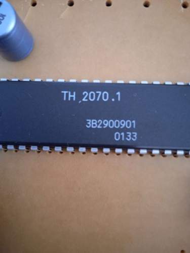

Anbei das Innere eines Multitimers
Zafira A Multitimer.....113
Zafira A Multitimer Platine IC
Zafira A Multitimer Oberseite

Zu den Bildern vom Multitimer.
Der ist Kernschrott, da Platine gebrochen und gerissen.
