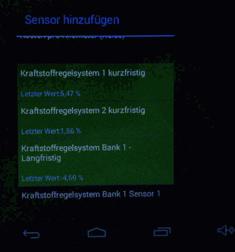

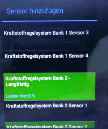

Leider sind die Bezeichnungen in der App etwas kryptisch für mich. Ich habe jetzt mal eine neue Messung gemacht und die im Anhang befindlichen Diagramme erstellt. LTFT habe ich explizit nicht gefunden... liegt das an mir, oder der App? Statt dessen könnte "Kraftstoffregelsystem Bank 1 Sensor 1" etc. der von dir beschriebene Wert sein.
Zur Erläuterung:
F/T 1x1, 1x3 und 1x4 sowie F/T 2x1, 2x3 und 2x4 liefern laut App keine Werte.
F/T 1x2 und F/T 2x2 allerdings schon.
In den Graphen unterscheiden sich die Sensoren allerdings nicht wirklich...
F/T 1x1 z.B. heißt ausgeschrieben in der App "Kraftstoffregelsystem Bank 1 Sensor 1"

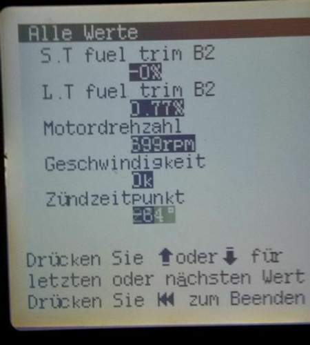

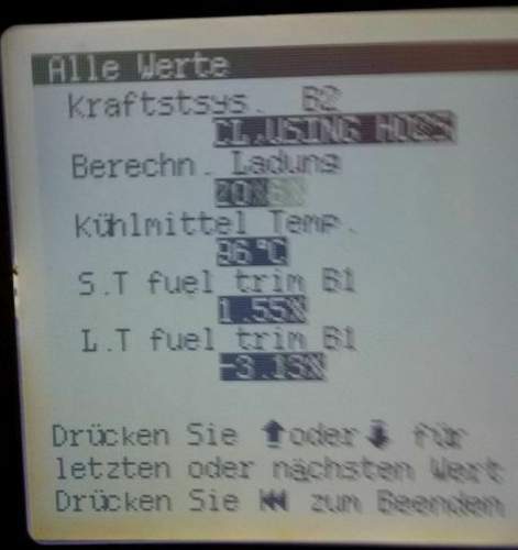

Anbei die Trims.
Die LTFT sollten im Bereich +/-5% stehen und idealerweise nicht mehr als 5% voneinander abweichen.
Bank-1
Bank-2
Hi, Danke für die Messung!
Entsprechen deine LTFT-Werte den bei mir im Anhang markierten Parametern?
Scheint in Torque nicht die Möglichkeit zu geben die Sprache auf Englisch um zu stellen.

Ich bekomm nächste Woche meinen Dongle wieder, dann schaue ich nach. Mich irritiert, dass bei der Anzeige nichts von "Lang" oder "Kurz" steht. Zudem deutet "Sensor 2" eigentlich auf die Diagnosesonde Nach-Kat hin und diese zeigt nicht wirklich was in diesem Kontext sinnvolles an.

Siehe Anhang - mit meiner Torque Pro Version klappt das 1a, die Dinger heißen auch "vernünftig". Das erste Bild ist ziemlich unterbelichtet, da war noch eine andere Lichtquelle ....
LTFT irgendwas um +/-5% beim Start, Summe LTFT und STFT im Leerlauf unter +/-10%, also 1a sauber. Bei Falschluft läuft sowas deutlich weg.
