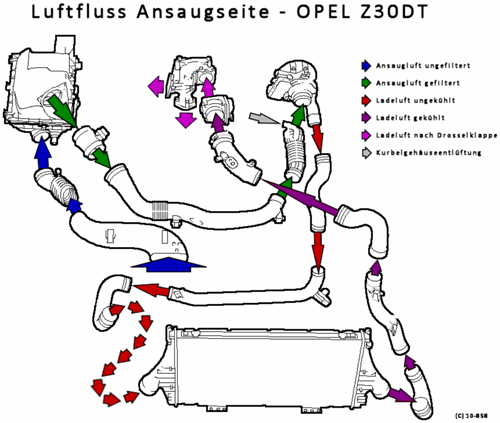

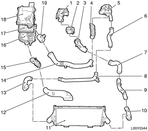

Hallo Vecci-HH,
hänge Dir mal ein Bild aus dem TIS vom Ansaugtrakt des Z30DT an. Zur Verbesserung der Übersicht habe ich noch eine Verbesserung gebaut, die hänge ich auch mit an.
Herzliche Grüße,
Jens
Luftfuehrung-z30dt-einzelteile
Luftfuehrung-z30dt-uebersicht
Hallo Jens,
vielen Dank für das sehr schöne und sehr verständliche Schaubild zum Luftstrom des Z30DT.
Mittlerweile habe ich die Hoffnung begraben, dass mir die Reiniger bei der Lösung des Problems helfen.
Bleibt wohl nur noch der Weg zum FOH. Werde mal mit dem sprechen, wie viel ein Austausch der Ansaugbrücken kostet...
