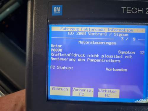

Mal ne Frage an euch bin mit meinen Nerven am Ende mein Signum 2.8 v6Turbo S Springt mit ach und krach noch an grade so an und geht den wieder aus das ganze muss man so 10 mal wieder holen beim starten aber nur beim ersten Kaltstart ist er warm läuft er den ganzen Tag nur beim starten halt ist er bisschen trägt 500Umdrehungen kurz Gas und er ist auf 700 Umdrehung und läuft. Bist zum nächsten Kaltstart am Benzindruck kann es nicht liegen hab heute 6 mal vorm Kaltstart Zündung an und Zündung ausgemacht er läuft auch auf Benzin sehr gut wenn er warm ist liegt also nicht an Benzinpumpe sowie es jetzt ist mit 10 mal starten kann es nicht bleiben.
Denn fängt er auch der Drehzahlmesser an zu zuckt ohne Ende total unruhig läuft auf 400 Umdrehungen und geht manchmal sogar aus. Nach mehrfach starten geht er denn Fehlercodes häng ich ran war bei opel zum Auslesen, weil ich nicht mehr weiter weiß der Kurbelwellensensor ist schon Nagel neu drin. Sollte der Fehler nicht gefunden werden muss er weg er geht im s
September nach Polen in meine Werkstatt wenn die es nicht finden war es das den investiere ich keinen Cent mehr hier kann ich es mit 99€ Stundenlohn bei opel 60 Minuten nicht bezahlen.Habt ihr noch ne Idee was das sein kann?? Benzindruckregler von Bosch ist 2 Jahre alt Kurbelwellensensor von Bosch Nagelneu. Bin für jede Idee dankbar wie gesagt startet grade so noch und geht gleich wieder aus und das ist immer bei Kaltstart so wenn er warm ist läuft er Top zieht auch voll ab dachte schon an Turbolader der Wagen ist bj2008 und hat 195000km gelaufen von mir wurden schon Ketten + Wapu gemacht vor 32000km und alle Wartungsintervalle sind pinglig eingehalten. Was kann das nur sein es nervt einfach nur noch.

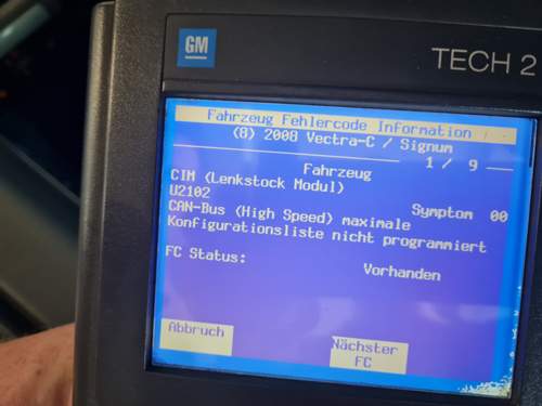

Moin,
hat dein Signum mal ein neues CIM bekommen? Auf jeden fall meckert er rum weil es wohl nicht "Vollständig" programmiert ist.
U2102 - Steuergerät erkennt Programmierfehler oder Steuergerät nicht programmiert
P0090 - Das Steuergerät erkennt eine nicht plausible Abweichung vom Sollwert bei der folgenden Komponente:
B54 Sensor - Kraftstoffdruck
P0170 - Luft-/Kraftstoffgemisch ständig zu mager
Das Steuergerät erkennt über eine interne Auswertelogik eine mechanische Funktionsstörung der folgenden Komponente:
Ansaugsystem
Das Steuergerät erkennt über eine interne Auswertelogik ein Leck im Ansaugsystem
Ist da mal das AFL/AHL Steuergerät getauscht worden?
Der ein Anderes?

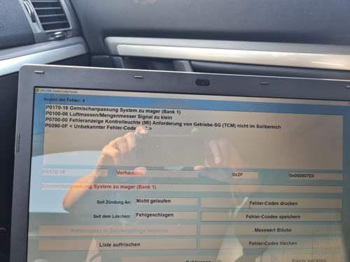

Also das mit Lichtschalter brachte garnichts aber wie ich den Stecker vom luftmassenmesser runter nahm und startete dacht ich kann nicht sein oder er sprang an als wenn nichts wäre lief super werde es morgen noch mal testen. Habe aber auch den Kraftstoffdrucksensor gewechselt gegen den anderen den ich noch zuliegen hatte. Ich glaub der luftmassenmesser ist defekt hat 195600km auf der Uhr denke ist defekt werde ich morgen sehen. Er spang an wie noch nie total sauber und lief rund für mich total neu so ein sauberes starten. Muss nur schauen von Bosch ist der Nr:0 280 218 136 leider nicht lieferbar nirgendwo im Netz werde auf Delphi ausweichen müssen. Ich hoffe mit dem neuen luftmassenmesser geht auch der Verbrauch von 13-14-15 Liter runter. Wohlgemerkt bei normaler Fahrweise ist er jetzt so.
so hab nun neuen Luftmassenmesser verbaut Model😁ELPHI Luftmassenmesser AF10544-12B1 er springt an und spinnt den rum mit dem Drehzahlmesser bis zum ausgenen wie ich schon mal hatte nur diesemal als wenn er nicht mehr will. Icxh glaub so langsam hat das keinen Sinn mehr ich lese morgen nochmal Fehler aus und den mal sehen kurbelwellensensor und Luftmassenmesseer sind neu. Ist er bisschen gelaufen läuft er ja Top wo ich ich ihn den hatte wollte er beim bein fahren nicht in 3 ganz Automatikmässig schalten einmal neu starten und er lief Top denn. Bin für ide Idee dankbar wenn eine ne ideee hat
Also heute hab ich eine neue originalen Luftfiltermatte neu eingebaut und K&N ausgebaut den neuen Luftmassenmesser flog auch wieder raus weil sinnlos der alte ist nicht defekt. Die Fehlermeldung die er schmeißt zeigt es ich werde nächste Woche mal schauen was ich mache denke das muss durchgemessen werden. Die Fehlermeldung geht jedenfalls so nicht weg es stimmt was nicht hat Startprobleme 2-3 mal starten bei kaltem Motor sehr doll auch wenn er warm ist er läuft zwar man merkt stimmt was nicht ganz minimal. Kurbelwellensensor ist Nagelneu drin.Sind die letzten Versuche, finden die in der polnischen nichts war es das denn investiere ich keinen Cent mehr in den Wagen.
