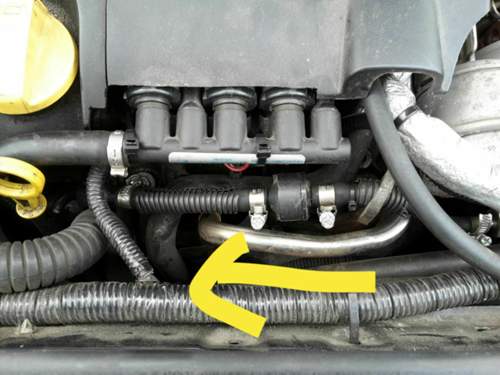

Themenstarteram 26. Februar 2018 um 15:49
könnte zum Thema passen, ist die Motorentlüftung richtig montiert?
danke
