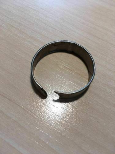

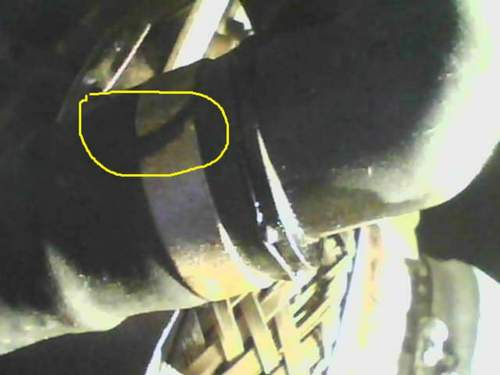

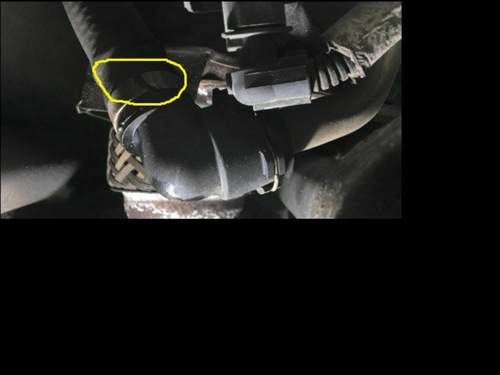

Hier nur mal eine kurze Rückmeldung.
Es war zum Glück nicht die Wasserpumpe sondern eine Spannschelle, die gebrochen war.
Unmittelbar sieht es so aus, als ob die Schelle ab Werk am Schlauch fest montiert ist. Jedenfalls war an der Schelle keine Spannvorrichtung (mehr) - aber diese ist ja vielleicht abgebrochen.
Ich habe jetzt eine "normale" Spannschelle rangemacht und alles ist Dicht - und hoffentlich hält es.
Ein neuer Schlauch sowie Kunststoff-verbindungsstück sind ja wohl nicht notwendig?? Der Gummischlauch sah noch ganz okay aus 🙂
Danke nochmals an alle die einen Kommentar abgegeben haben !

Hatte ich letztens bei meinem Astra auch, nur bei dir ist das eine verpresste und bei mir war es eine wechselbare Klemmschelle, die einseitig gebrochen ist. Einfach eine "Baumarktschelle" (hab ich vom FOH in die Hand gedrückt bekommen) dran und seitdem wieder dicht.
@bschicht86 - Genau, ich denke bei mir müsste das auch halten. Bisher ist jedenfalls alles dicht. Zum Glück kommt man ja dort einigermassen leicht ran (auch ohne Hebebühne) - das ist beim Z28NET nicht überall so :-)
Vielleicht eine blöde Frage: Aber wie wird so eine verpresste Schelle im Werk eigentlich montiert? Irgendwie muss der Schlauch ja erst über das Kunststoffteil rüber - aber das geht ja kaum wenn der "Ring" schon vorgepresst ist?
@HOS-DK schrieb am 5. April 2020 um 14:58:19 Uhr:
Wenn du dir den Ring anschaust, siehst du gegenüber der Bruchstelle eine leichte Wellung. Theorie von mir: Der Ring passt über den Schlauch. Zusammengesteckt wird der Ring dann noch etwas verpresst, sodass dieses Wellenmuster entsteht.
Ja, das klingt sehr plausibel :-) Anders kann ich mir das auch nicht vorstellen :-)
