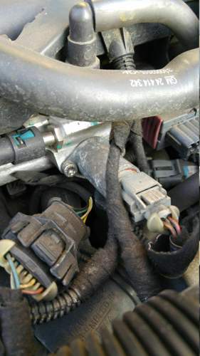

Moin,
den Druckregler kriegt man z.Zt. nicht mal unter der Ladentheke, Opel bekleckert sich da echt mit Ruhm.
Das Teil in Deinem Link macht irgendwie keinen guten Eindruck, für das Geld auch etwas teuer um's "nur mal so" zu kaufen.
Anbei ein Bild vom originalen Regler (verbesserte Version).
Andre
20160309-162725

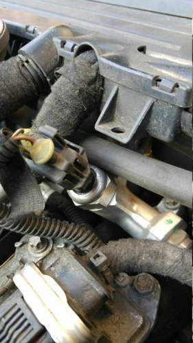

Und eins vom Drucksensor.
Andre
20160309-162734
