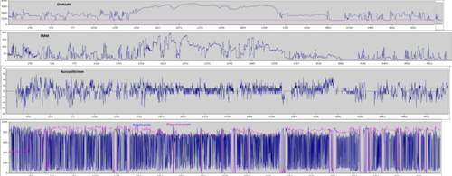

Ich habe auch mal Live-Werte mitschreiben lassen (OpCom China Clon), eine 30-Minütige fahrt von Kaltstart an, mit Stadtverkehr und Autobahn. Habe ich als XLS angehängt. Original kann ich auch zur Verfügung stellen, falls nötig.
In den Live-Werten fällt mir das Ansprechen der Klopfregelung ins Auge, kann aber nicht deuten, ob es damit zu tun hat.
Ich steh da langsam echt aufm Schlauch. Zündmodul kommt nächste Woche neu, aber müssten die Aussetzer dann nicht durchgehend vorkommen?
Vielleicht könnte sich jemand Zeit nehmen, einmal über das Protokoll zu schauen, ob etwas auffällt?

Bliebe der LMM und das Fahrpedal selbst.

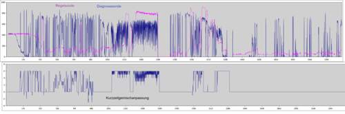

Bild 1 ein anderer Z22XE
Bild 2 deiner
ist es möglich das der Auspuff hinten zu ist und
die Abgase nicht schnell genug raus können!?
damit wird der Zylinderfüllungsgrad an Frischluft/Sauerstoff verringert.
die Kurzzeitgemischanpassung und die beiden Lamdasonden
spingen bei Dir wie wild hin-und her.
