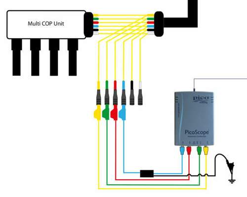

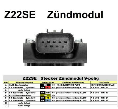

Hab gerade mal den Stecker abgemacht, der ist 9 Polig in 2 Reiheb, wobei nur 6 belegt sind so wie es aussieht. Leider nicht so wie in dem Bild oben.
Der Stecker selbst ist trocken und keine Feuchtigkeit zu sehen, bin am überlegen ob ich mir morgen ein Multimeter ausleihe, hat jemand von euch die genaue Steckerbelegung vom 9 Poligen Stecker ?
Zenos,das Bild von mir ist ja ein Beispielbild vom Omega.

Anleitung Primärkreis-Test Zündmodul :

Zuendmodul-z22se-pinbelegung
Ich habe kein Multimeter daheim, weil ich mir die Profi-Geräte jederzeit bei mir auf der Arbeit ausleihen kann und als Techniker für Prozessautomation und Energietechnik kann ich auch damit umgehen.
Danke für die Steckerbelegung und die Prüfanleitung, damit kann ich dann arbeiten.

Wenn gescheites Equipment vorhanden ist,dann is natürlich ohmisch Durchmessen des Zündmoduls Kindergeburtstag.
Ich würd dann lieber an Deiner Stelle die Spitzenspannung der Primärseite testen.
Brauch man halt ein Multimeter mit PEAK-HOLD-Funktion.
Wichtig ist,dass alle 4 Ausgänge das gleiche Ergebnis haben.
Du musst dazu den Zündmodulstecker anzapfen.
Jede der 4 Leitungen einzeln anzapfen und messen.
Im kalten Zustand und bei heissen Motor.
Die Ohmwerte,die Rosi in seiner Übersicht angegeben hat,dürften ein wenig zu hoch sein.
Beim Z22SE müsste 0.1 Ohm der SOLLWERT sein.
So wie im Video für den Z16XE.
Is aber wurscht,Hauptsache alle 4 Werte sind gleich.
Zündmodul-Stecker anzapfen
