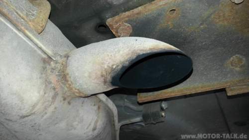

Mittlerweile habe ich eine Laufleistung von 120.000+ und hab nochmal unter das Auto geschaut:
Sind diese Rußablagerungen normal? Ist mein erster Diesel aber so stark? Ich meine er hat einen DPF und schon bei 80.000km konnte man seinen Finger reinstecken und nur wenig Ruß am Finger gehabt.
(Ja ich hab eine AHK)
2013-04-07-16-33-35
Ganz rußfrei ist kein Diesel...
Mit der Zeit sammelt sich das halt eben an... ich würde das jetzt als "normale" Einstufen und mir keine großen Gedanken machen...

Der Ruß in deinem Endrohr ist wirklich nicht wenig, wenn ich in meins fasse ist der Finger quasi sauber. Nicht dass Dein DPF die Mücke macht. Verwendest Du denn 2Taktöl?
Original geschrieben von xx771
Du denn 2Taktöl?
Nein. Ich "Glaube" an die Wirkung aber ich hab eben nicht die Möglichkeiten Regelmäßig zu panschen, da lass ich es lieber gleich bleiben. Früher konnte ich auch meinen Finger in den Auspuff stecken und fast sauber wieder rausholen.
Hm, dann "riecht" es ja schon nach DPF , oder? Würde ja auch zum Dieselgeruch passen....

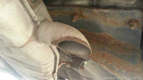

Ich hab mal Heimlich von einem anderen 1.9CDTI 150PS ein Foto vom Endrohr gemacht. Ich kenn die Besitzer und weiß dass das Auto knapp 130.000km gelaufen ist -> Mehr als meiner! Und deren Auspuff ist Sauber 😰
Fahr wohl Heute in die Werkstadt DPF Ausbauen lassen ich will endlich Gewissheit!
Z19DTH Caravan Auspuff Sauber
Ich hab mir heute mal mein Auspuffrohr (1.9CDTI GTS) mal genauer angeschaut... und ich finde auch kein bisschen Ruß bei mir... 😰
