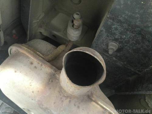

Mittlerweile habe ich eine Laufleistung von 120.000+ und hab nochmal unter das Auto geschaut:
Sind diese Rußablagerungen normal? Ist mein erster Diesel aber so stark? Ich meine er hat einen DPF und schon bei 80.000km konnte man seinen Finger reinstecken und nur wenig Ruß am Finger gehabt.
(Ja ich hab eine AHK)
Original geschrieben von Chris492
Ganz rußfrei ist kein Diesel...
Mit der Zeit sammelt sich das halt eben an... ich würde das jetzt als "normale" Einstufen und mir keine großen Gedanken machen...

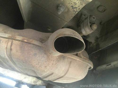

Rein aus Interesse habe ich mal meine Rohre angeschaut.........die sehen irgendwie nicht so verrusst aus........derzeit 145000 km auf der Uhr.
Daniel
P.S. Ja ich habe auch ne AHK und ja ich habe zwei Endrohre trotz der Tatsache das ich einen 1.9er CDTI fahre 😁
Linkes Endrohr
Rechtes Endrohr
Original geschrieben von ThePolgamer
Also nach einer weile Melde ich mich nochmal.
Daniel
Daniel
3.0 V6 Auspuff? 🙂 Was bringt das wenn man die eh nicht sieht 😉 ?
Ja vom 3.0 V6.....es war mal eine Idee im Kopf andere Endrohre aufzuschweißen, die ich aber wieder verworfen habe, aber dafür raucht es im Winter "beidseitig"...😁
