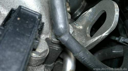

Hallo Zusammen,
Bei höherer Aussentemperatur ( ca. > 23 Grad ) habe ich ein Leistungsverlust unterhalb 2000 U/min.
Je höher die Temperatur desto höher der Verlust. Ich muss mit Vollgas losfahren und dann bei
2000 U/min aufpassen, weil dann die volle Energie ansteht.
Im Winter ist dieses Problem nicht merkbar.
habe dieses Problem nachdem der FOH das AGR und die Drallklappen getauscht hatte.
Ich fuhr vom Hof und kam kaum weg. Der FOH wollte den LÖeistungsverlust zuerst nicht anerkennen, hat
aber komischerweise ! 6 ! mal das AGR getauscht und sagte dann das sie jetzt nichts mehr machen können,
der Z19DTH hätte eben untenrum eben wenig Leistung.

Aus Verzweiflung habe ich schon mal den LMM und den LDR getauscht, hat aber nichts geholfen.
Hat das Jemand vielleicht das gleiche Problem ( gehabt ) oder ist etwas schlauer als Opel ???

Vorweg: Kleine Ursache, große Wirkung. Anders als auf dem vorangegangen Foto geht bei mir der Schlauch direkt von der Vakuumpumpe über ein - völlig sinnloses - Metallzwischenstück zum Ventil am Kühler. Keine 2 Metallleitungen nach hinten. Das dürfte mal geändert worden sein, bilde mir ein mein alter MJ 05 hatte das auch noch, beim jetzigen MJ 06 ists jedenfalls anders. Fakt ist dass der Schlauch ZUM Ventil einfach abgeknickt und porös und damit auch undicht war. Sieht man von Oben aber kaum, wenn man nicht GANZ genau schaut. Siehe Fotos.
Hab ihn als Ersthmaßnahme mit Isolierband umwickelt und siehe da: Das einzige Problem das ich jetzt noch habe sind dauernd durchdrehende Räder. :-) Danach einfach gegen ein passendes Stück Schlauch getauscht. War nicht so einfach denn da gibts 2 verschiedene Durchmesser und Übergänge, ziemlich vertrottelt gebaut. Im Endeffekt hab ich mir das Metallstück komplett gespart und fahre nun direkt von der Pumpe an das Ventil. Funktioniert tadellos.
Der Motor zieht wieder sauber durch wie ich es gewohnt war. Auch die "EDS-Luftholer" merkt man kaum noch. Zu den Temperaturen kann ich nur sagen dass der schlauch vermutlich an warmen Tagen/bei warmen Motor undichter wurde. Diese etwas komisch klingende Theorie scheit mir durchaus logisch wenn man den schlauch mal gesehn hat. Es handelt sich weniger um ein richtiges Loch sondern mehr um eine aufgequollenen Gummi an einer Knickstelle, kann duchaus sein dass das mal Dichter und mal weniger Dicht ist.
Ich kann allen Z19DTH Fahrern nur empfehlen, das mal zu kontrollieren. Der Unterschied ist echt gewaltig! Erstaunlich was man so alles erträgt, wenns nur langsam sich verändert. 😁
Ob sich alle, die Leitungen nach Hinten haben diese sparen können, oder da auch alles auf Dichtheit kontrollieren müssen, kann trau ich mich nicht sagen. Aber man kann ja probeweise so wie oben beschrieben Verfahren.
Die VTG-Dose selber kann man relativ leicht überprüfen in dem man das andere Stück vom ventil abzieht und mit dem Mund ansaugt. Dann sollte man ein leichtes Klacken hören und nicht ewig ansaugen können. (Glaube aber eher dass das normalerweise nicht kaputt geht.)
Hoffe einiges Licht ins Dunkel gebracht zu haben und damit einigen geholfen zu haben!
