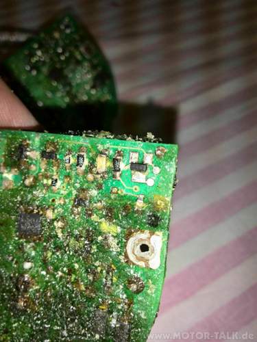

zunächst mal ein Dank an ulridos für das TUT. Leider ist mir beim aushebeln der Platine ein Malör passiert. Ich habe einen Schraubendreher verwendet und dabei einen Transistor zerlegt (Siehe Bild).
Es wäre super wenn jemand so eine Platine vor sich liegen hat und mir sagen kann welcher Code auf dem Transistor stehet. Es sollten drei Buchstaben lägst des Transistors und zwei kleinere quer eingelasert sein. Die drei großen Buchstaben brauche ich.

Ich habe eben gesehen, dass ich noch einen Widerstand mit abgerissen habe :-( Siehe weitere Markierung auf dem Bild
Zur Hälfte ist die Beschriftung noch vorhanden und ich vermute dass dort1002 (10 kOhm) stand. Wenn du das auch mit nachschauen könntest. Zum glück kann man den Widerstandscode mit bloßem Auge sehen.

Zum Widerstand: Ich würde die Nummer auf deinem Foto als eine 2051 identifizieren, kannst du das bestätigen? oder ist es doch eine 1502? Kann man die Spitze bei der 1 erkennen? Ich kann leider wegen der Spiegelung nicht viel erkennen.
Zu dem Transistor: Die Nummern sind in den Bauteilen eingelasert (quasi nur hauchdünne Kerben). Diese kann man leider recht schlecht erkennen. Dazu müsstest du alle Reste der Vergussmasse auf dem Bauteil entfernen (geht auch recht gut mit dem Fingernagel) und dann die Platine so halten, dass sich Licht auf dem Bauteil spiegelt. In der Spiegelung kann man dann die Nummer erkannen (meist dreistellig bestehend aus Buchstaben und Ziffern). Z.B. haben andere Bauteile auf der Platine die Nummern "02p" oder "1SW". Eine Lupe ist dabei echt hilfreich.

So, erst mal vielen Dank an ulridos für die Platine.
Der Code am Bauteil war "JS" und das scheint einer BAS21 Diode zu entsprechen.
Beim Tauschen ist mir aufgefallen, dass ich anstelle an den besagten zwei Pins an anderen Stellen kalte Lötstellen habe.
Nr. 1 war bei mir definitiv kalt (siehe Bild).
Nr. 2 ist zwar bei mir ganz ok, sah aber bei der Platine von ulridos fast genau so schlimm aus wie bei mir Nr. 1.
Nr. 3 scheint mir kurz vor Kalt zu sein. Das habe ich aber erst gesehen, als ich mir das Foto angeschaut habe.
