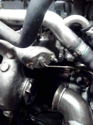

weg mit dem Ding- und zwar so:
2013-01-07-10-09-33
am 13. Januar 2013 um 17:08
Was geht da fürne leitung weg von dem blindflansch?
AGT-Sensor.
