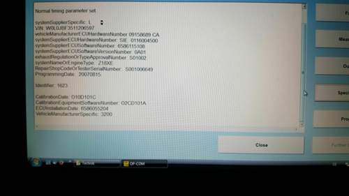

Ich habe mir letztes Jahr aus purer Nostalgie wieder einen B geholt.
Z18xe ,Caravan, bj 01,schalter. Scheinbar ab werk mit prins Gasanlage.
Übernommen habe ich den Wagen bereits mit dem defekt :"...springt nicht an ."
Da wurden Injektoren getauscht und die lambdasone als Reparaturversuch.
Danach verkauf an mich.
Ich habe gleich mal um die Gasanlage auszuschließen die Injektoren wieder direkt verkabelt und die Gasanlage abgesötpselt.
Er springt sporadisch kurz an und stirbt dann langsam ab.Als geht ihm der Saft aus....
Hab dann mal mittels opcom ausgelesen.
Immobiliser II ohne Fehler. Mkl geht beim Anlassen auch aus.
Ecu auch ohne Fehler.
Relais für Pumpe getauscht, masseverbindung ok.
Drosseklappe ausgemessen funktioniert.
Bezinpumpe fördert allerdings keine Druckprüfung gemacht.
LMM spannung meistens 0 beim anspringenum 4v. Einspritzzeit bleiben mal auf null bis so 20ms.
Drosseklappe zeigt dann beim Anlassen meist inkorrekt oder sowas an.
Spannung bleibt bei 12v.
Bei Zündung an 5v an der Drosseklappe und LMM.
Drehzahl wird immer angezeigt.
Zündmodul hatte ich draußen, geht auch.
Naja ist dann wohl ECU hin. Eingeschickt und testen lassen.60€ etwa...
Eingebaut ,alles wie zuvor.
Der gute meinte "..die wäre in Ordnung. Viel Spass beim Suchen."
Protokoll im Anhang.
Vin ist in der Ecu korrekt .
Meine Frage nun :
Was könnte noch sein, bevor man ein Nummerngleiches ECU kauft.
Ich hab keine idee mehr.

Mich machen die WFS Fehler stutzig.
Der P1613 ist eigentlich das Zeichen, dass das STG den Geist aufgegeben hat, zumindest war das beim Omega mit dem 2.2er mit Y22XE der Fall. Der ein Jahr später eingesetzte Z22XE im Omega hat das identische STG wie der Z18XE.
Blinkt die MIL (Auto mit Schraubenschlüssel) beim Starten? Wenn ja, dann kommt der Fehler von der WFS.
LMM kann man eigentlich ausschließen, da man auch ohne den starten kann. Einfach den Stecker ziehen.
Davon abgesehen sollte der LMM von VDO sein, am besten noch von Siemens. Gab's im Omega-B mit dem Y/Z22XE, sowie im Astra-G, Zafira-A, Corsa-B etc. mit Z18XE.
Bosch gab's nie bei der Simtec.
Der EInbauort des STG beim Z18XE ist eher suboptimal. Die Sterben halt an der Wärme und den Vibrationen. Man sieht das im Vergleich zu den STG im Omega, die ja extra im Sicherungskasten eingebaut sind und keiner Wärme und keinen Vibrationen ausgesetzt sind. Hier gab es nie defekte STG deshalb, einzig Kommunikation zu WFS machte manchmal Probleme. Dies wurde mit dem Tausch des STG gegen eines vom Z18XE/Z22XE mit zusätzlichem Software-Update behoben.

@hlmd
Weder noch in der WFS noch im ECU irgendwelche Fehler.
Beim Starten springt er gelegentlich läuft ne halbe sekunde richtig rund und stirbt langsam ab . Max nach 3 sekunden. Keine Kontrollleuchten solange.
Dann zeigt er auch Einspritzzeit und eine Luftmenge an.
Manchmal bleiben die werte dann eingefroren.
Manchmal zeigt er beim Startversuch keine lifedaten von Luftmasse und Einspritzzeit.
Hab ich das richtig verstanden,er müsste also ohne LMM anlaufen.?
Auch dann im LL halten?
Grüsse
@keildriemen schrieb am 18. Januar 2021 um 10:03:58 Uhr:
Genau so verhält sich der Motor, wenn die WFS aktiv ist. Es springt kurz an und geht dann sofort aus.
Es müsste aber die MIL leuchten/blinken.
Damit klingt das Ganze nach defekten STG.
Richtig!
Ohne LMM läuft die Simtec dann im Notlauf mit festen Werten.
VG
