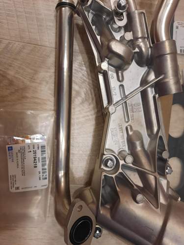

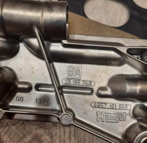

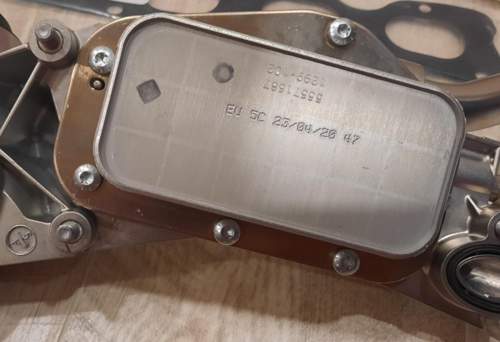

Das Ölfiltergehäuse kenne ich nur von Hengst, auf dem Ölkühler stand früher Behr GM und Hengst drauf. Heute bei den original Ersatzteilen steht nur noch Hengst auf dem Ölfiltergehäuse und auf dem Ölkühler stehen nur noch irgendwelche Zahlen. Unten mal paar Bilder die ersten 3 sind vom aktuellen original Neuteil und das letzte ist vom ab Werk verbauten Teil. Aber auch da steht Hengst mit drauf.
Bild #211591467
Bild #211591470
Bild #211591473
