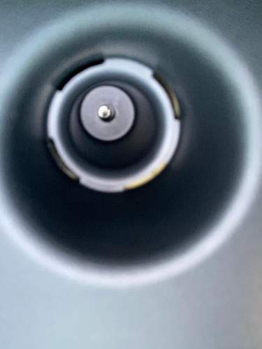

ich hatte mich eine Weile nach dem Kauf meines Astras gewundert, dass die Lenkstockverkleidung nicht gerade saß. Zuerst war mir das gar nicht aufgefallen.
Ich hatte dann festgestellt, dass sich die gesamte Einheit mit etwas Krafteinsatz ca. jeweils 5° nach rechts/links um die Lenksäule drehen lässt. Das Lenkrad ist davon nicht beeinflusst.
Ich gehe mal davon aus, dass das sicherlich nicht normal ist. Woran könnte das liegen? Hängt das ggf. mit dem Lenkradschloss zusammen?

Verkleidung abbauen und Imbusschraube an der Lenkradsäule festziehen. Die löst sich gern mal. Sollte keine große Tat sein.
Es gibt auch unten, neben der Höhenverstellung eine Schraube, die ist hier zu sehen:
https://www.youtube.com/watch?v=MMKqq8tVtQQ&t=560s
Vielleicht hat sich diese gelockert, oder wurde bei einer Reparatur des CIM, nicht wieder eingeschraubt?

Danke Gerd, das mach ich. Wisst ihr zufällig, was das unten für eine Schraube ist? Ich hatte das mal versucht mit dem Handy zu fotografieren, aber die Vertiefung ist recht tief und ich konnte es nicht genau erkennen.
Kann es sein, dass die Schraube fehlt?......
Das Auto ist echt immer wieder für die eine oder andere Überraschung gut...
Schraubenvertiefung Lenkstockverkleidung
Vom Gefühl her würde ich sagen sitzt da ne Torxschraube drin.
Bei dir lässt sich das nicht erkennen. Könnte vom abgerissenen Kopf bis Fehlteil alles sein....
@raspberryjamdeltav Da fehlt die Schraube, ja. Da gehört eine kleine Torx 20 oder 15 Schraube rein. Da wird deine Verkleidung oder gar der Lenskstock verdreht sein.
Laut ilcats.ru handelt es sich um eine Flachrundschraube 4x16mm. Ich werde mal mit dem Endoskop reingehen und schauen, was da Sache ist. Für mich sieht das auch nach abgerissenem Kopf aus.
