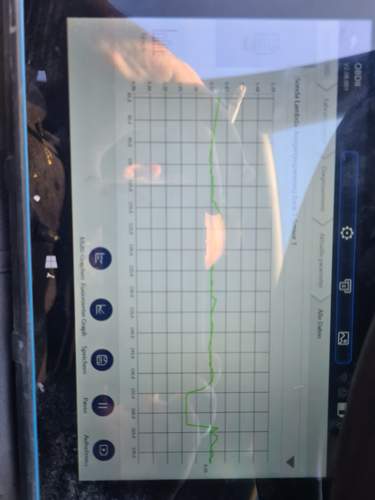

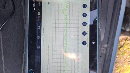

@Xelusus
Das ist ja nur ein Beispiel, kann sein das es nach einem Kaltstart war.
Normal hatte ich immer so um die 0,7 Volt, Sonde 2, Nach Kat.
@hwd36
Ja nur meine schwankt extrem von denn werten da sind unterschiede von locker von 1,2 ich gehe sehr stark davon aus dss die einen weg hat wills denn zufall aber nicht überlassen nicht das die so extrem schwangt weil das problem doch wo anders liegt. Werde bei zeiten mal denn test wiederholen. Der test wurde über längeren zeitraum gemacht von warm auf kalt war kein unterschied haben da schon gut ne stunde über die werte zu 3 philodophiert und waren alle sehr verwirrt

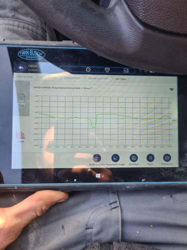

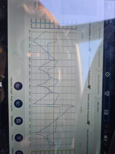

@hwd63
Die Werte der lamba Bank 1 finde die sehr merkwürdig
20230414
20230414
20230414
@hwd63
Das sind die Werte der neuen Lamba
Hab die jetzt einfach getauscht
Das Fahrverhalten ist wesendlich besser geworden nun ist es nicht mehr so das wenn du vom Fahren in denn stand (beispiel beim abbiegeb) der Motor kurz vorm absaufen ist oder es sogar tut weil er die drehzahl nicht hält. Auch der Motorlauf ist wesendlich besser geworden im Stand.
Jedoch ist es immernoch so das der Motor sich abundzu etwas "schüttelt" als ob ganz kurz mal ein Zylinder aussetzt und dann aber gleich wieder da ist ich sag mal so alle 3-5 min kommt das mal vor dauer des schüttelns sind da um die 20 Sek.
Ich weiß leider nicht wie der Motor im perfekten zustand laufen sollte bei dem was ich alles so höre und lese laufen die Motoren alle nicht perfekt ruhig wie ein schweizer uhrwerk was meint ihr?
Flex rohr ist dicht und in takt
Neue lamba
