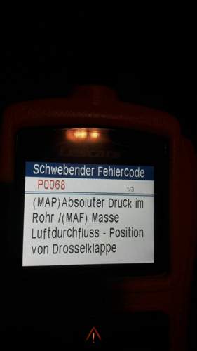

Fehlercode P0068 siehe Bild, MAP wird auch ausgewiesen.
20210826
Schön !
Nur die die Frage nach dem Auslesegerät wurde nicht beantwortet.
Einen dollen CHINA-Schrott haste da gekauft.
Allein die Übersetzung ist der Hit.
Ein MAP-Sensor sitzt immer nach der Drosselklappe und messen kann der keine Luftmasse,sondern nur Druck.
Deswegen heisst der auch : Manifold Air Pressure - Sensor.
Im Gegensatz zu nem LMM .
Auf Englisch : MAF
Manifold Air Flow.
Schmeiss das Teil in die Tonne und kauf was gescheites.

Zum Thema "Chinaschrott" möchte ich keine sinnlose Paralleldiskussion führen, da selbst meine gute schwäbische Bosch-Zündkerzen Made in PRC sind.
Der genannte, genormte(!), Fehlercode P0068 sagt ja lediglich aus, dass die Stellung der Drosselklappe in Bezug auf Luftmassendurchfluss oder Saugrohrdruck unplausibel ist. Die Betonung liegt auf oder. Das heißt somit nicht, dass auch ein LMM verbaut ist. Mir ist die textliche Anzeige / "Übersetzung" recht egal, wichtig ist der Code. Also alles gut und für mich absolut ausreichend.
