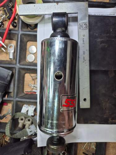

YSS Stoßdämpfer für Harley Davidson Softail, HD-part-No. 54508-00, YSS part-No. RT306-220T-02
haben einen Konstruktions bzw. Fertigungsfehler.

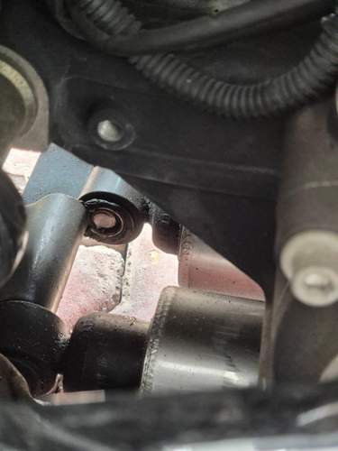

Die Verbindung zwischen Stoßdämpfer und Befestigungsauge ist zu schwach dimensioniert.

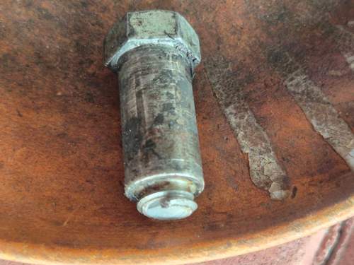

Nach nur 10000 km ist das Auge so verbogen, daß der hochfeste Gewindebolzer abreist, bzw. abreisen kann.
Wenn dann nach nur wenigen KM auch der zweite Bolzen reist, ist ein Unfall unvermeidlich, der kann sogar tödlich enden.
Wenn Du einen solchen YSS Stoßdämpfer montiert hast, kontrolliere ihn und tausche die ggf. mit anderem Fabrikat aus.
8 Antworten
Ist aber wirklich unglaublich, diese Stoßdämpfer sind ja nicht gerade günstig. Hast du diese Firma schon mal direkt angeschrieben? Normalerweise müsste es da ja eine Rückrufaktion dafür geben!!
Und ich würde auch einen Montagefehler nicht kategorisch ausschliessen. Wenn ich mir die Dämpfer in Bild 1 angucke, da sieht die Oberseite des Dämpfers ja doch unterschiedlich aus, und das ist nicht auf die Perspektive zurückzuführen. Die Kolbenstange ist ja auf der anderen Seite des Dämpfers (Bild 3)
Tja, irgendwie komisch. Diese Dämpfer sind wirklich nicht billig, und normalerweise sollte das ja dann schon bei mehreren passiert sein. 🤔🤔
Die Frage ist doch was war als erstes kaputt? Die Schraube oder das Dämpferauge. Kann ja auch sein das die Schraube gebrochen ist und beim Bruch das Dämpferauge verbogen hat. Das ist mMn wahrscheinlicher, da das Dämpferauge ja von der Schraube in Position gehalten wird und diese wird dadurch radial belastet und schert wohl nicht exakt rechtwinklig ab.
Ich bin nach wie vor der Ansicht, dass hier ein Monatefehler vorliegen könnte. So, wie es aussieht in Bild 1, scheinen die Federn ganz erheblich unterschiedlich vorgespannt zu sein, und ich wag mal in den Raum zu werfen, dass das nicht folgenlos geblieben sein könnte.
