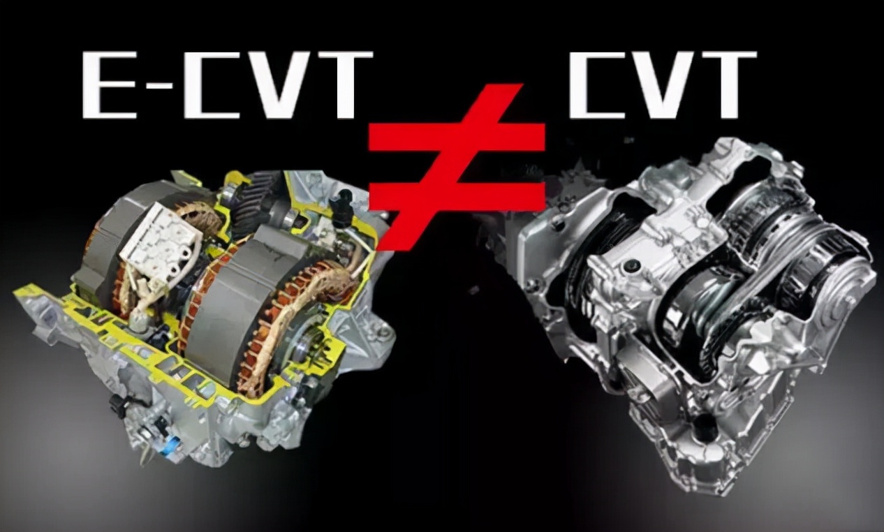

Das E-CVT bzw. die Transaxle besteht IMMER aus zwei Elektromotoren und dem Power Split Device, a.k.a. Planetengetriebe. Vom Prius 1 bis zum Yaris Cross.
Mit einem "klassischen" CVT mit Schubgliederband, Keilriemen oder Laschenkette hat es absolut nichts gemeinsam. Der Witz am normalen CVT ist das variable Übersetzungsverhältnis zwischen ICE und Antriebswelle, während ein normales Schalt/Stufengetriebe nur mit einer handvoll verschiedener Übersetzungen arbeiten kann.
Im krassen Gegensatz zu beiden Getriebearten sind beim E-CVT / HSD alle Übersetzungen fix.
Das Herz des E-CVT/HSD, das Power Split Device, besteht aus drei Teilen:
Sonnenrad, welches mit dem MG1 (Generator und Anlasser) verbunden ist
Planetenträger, welcher mit dem ICE verbunden ist
Hohlrad, welches mit dem MG2 (Fahrmotor) und den Rädern verbunden ist.
Wie kann der ICE bei unterschiedlichen Geschwindigkeiten mit geringerer oder höherer Drehzahl arbeiten, wenn alle Übersetzungen fix sind?
Ganz einfach, je höher der ICE drehen soll (bei konstanter Geschwindigeit), desto langsamer dreht sich MG1, wenn nötig rückwärts.
Soll der ICE stehen, obwohl das Auto fährt, schafft MG1 mit höherer Drehzahl den Ausgleich. Die Maximalgeschwindigkeit, mit der ein HSD rein elektrisch fahren kann, (bis Prius 3 rund 75 km/h, ab Prius 4 105-115 km/h) wird dabei von der Maximaldrehzahl des MG1 vorgegeben.
Bei früheren HSD-Generationen (bis zum Prius 2) waren die Antriebswelle und das Hohlrad mit einer Kette (mit fester Übersetzung) verbunden, seit dem Prius 3 verwendet Toyota ausschließlich Zahnräder.
Ich hoffe, das war verständlich (und korrekt) erklärt, damit jetzt jeder weiß, was es mit dem HSD / E-CVT in Toyotas Hybridmodellen auf sich hat.

Ggf. auch hier kompakter Überblick aktueller & voriger CVTs:
https://avtotachki.com/.../?...
https://p1-tt.byteimg.com/.../9fca1a89966b40d4a8280de083f4a7e0.jpg
