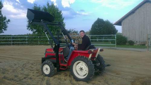

hat jemand Erfahrung mit dem o.G. Thema.
- Der Traktor war noch nie zugelassen, verfügt über keinerlei Papiere (außer Kaufvertrag).
- Beleuchtung ist mit "E" Kennzeichnung versehen und Zulassungskonform.
- Blinker, incl. Warnblinker ist ebenfalls da.
- Feststellbremse
Vielen Dank für Eure Unterstützung.

hy du brauchst für Zulassung eine Bestätigung von deinen Händler das er das Fahrzeug direkt nach Deutschland Importiert hat und das es für dieses Fahrzeug keine Papiere gibt da sie in Japan Zulassungsfrei sind und das noch kein Fahrzeugbrief beantragt worden ist. Dann brauchst du vom Hauptzollamt eine Unbedenklichkeitsbescheinigung für die Zulassung von Kraftfahrzeug die der Importeur beantragen muss. Außerdem braucht man vom TÜV ein Gutachten gemäß§21 STVZO. Damit konnte man zur Zulassungsstelle und zulassen. Seit neuesten braucht man ein Abgasgutachten das das Ganze zu teuer werden lässt .Deswegen weichen immer mehr Importeure auf neue Traktoren wie Branson oder so aus. Deswegen sind auch die Preise für Yanmar Traktoren die schon Straßenzulassung haben um mehr als 2000€ gestiegen
ich habe für meinen YM155D eine Straßenzulassung gemacht. Es war nicht aufwendig. Ich habe ca. 200,00€ in das Material investiert, 70,-€ in das DEKRA-Gutachten und 110,-€ bei der Zulassungsstelle gelöhnt. Also rund 400€. Beim Verkehersamt reichte die Rechnung des Händler bei dem ich den Traktor gekauft habe.
