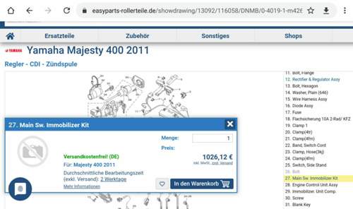

Eine neue ECU kostet bei EasyParts ca. 670 € und da ist die Wegfahrsperre noch nicht mit dabei.
Oder hast du deutlich weniger für die ganzen Elektronikkomponenten ausgegeben, welche bereits gewechselt wurden?

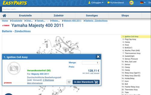

Die komplette Zünd-/Einspritz- und Wegfahrsperrenelektronik inkl. Zündschloß wurde also gegen Neuteile ausgetauscht. Die Kosten bleiben jetzt sowieso an Dir hängen, obwohl das Problem nach wie vor besteht.
Bei EasyParts kostet diese komplette Elektronik als Kit über 1.000 €, da machen die knapp 130 € für eine neue Zündspule den Kohl auch nicht mehr fett.
Gruß Wolfi
PS: Die Pickupspule wäre noch ein “heißer“ Kandidat, sitzt diese doch im Inneren des Motorgehäuses und bekommt dort auch Motoröl ab, welches zur Kühlung des Limastators herangezogen wird.
Komplettkit Zündschloß/Wegfahrsperre
Zündspule
