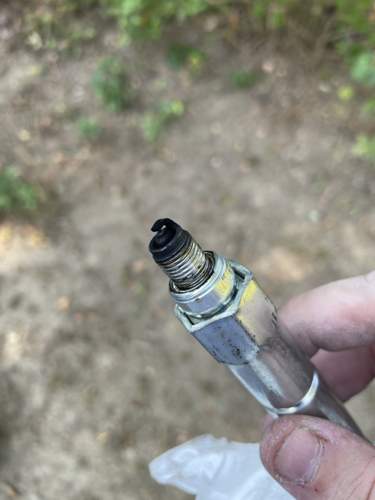

Was sagt denn das Zündkerzenbild nach einer längeren Vollgasfahrt?
Die Kompression des Motors hast du gemessen?
Gruß Wolfi
Das hab ich mir gar nicht angesehen. Kompression nicht gemessen.
Aktuell läuft die Oma. Aber auch nur 80 laut Tacho. Berg ab so 90 bis 100. hat 22000 km drauf. Vermutlich packt sie wegen dem Alter einfach nicht mehr. Aber ist okay so. Mir ist jetzt nur noch aufgefallen, dass sie nicht immer Stufenlos beschleunigt. So bei 40 rumpelt es ein wenig, bis sie werktet beschleunigt. Vermutlich, weil einfach alles alt ist.
Sie hat ja auch nur 9 Ps, wenn ich mich nicht irre. Auch nicht die Welt.
Das ist die Zündkerze. Mir ist aufgefallen, dass sie nicht wirklich fest angezogen war. Habe sie jetzt etwas nachgezogen.
