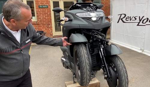

Diese Meinung schlägt einem immer wieder entgegen.
Wer denkt das die 3 Räder ausreichen das man nicht umkippen kann, der denkt verkehrt. Diese L5e Multi Wheel Leaning Vehicles sind vom Fahren her wie ein Zweirad. So auch im Stand fliegen die einfach um, wenn da nicht der Stand Assist wäre, den man manuell einschalten kann. Es sind hier keine 3 Räder wie bei einem Trike mit unbeweglicher Achse. Hier bei diesen Fahrzeugen sind die beiden Räder vorne mittig gelagert und können eigenständig frei in der Höhe variieren. Nur so ist eine Kurvenfahrt wie auf einem Zweirad möglich. Mit Hineinlehnen in die Kurven.
Das ganze kann man sich hier auch noch ansehen: https://www.youtube.com/watch?v=y5Di-Pqwvqk
Und der Stand Assist sperrt diese Bewegliche Achse so daß wirklich an Ampeln, sofern aktiviert, die Füße auf dem Trittbrett bleiben können. Wahrscheinlich kommt daher die Sicht der anderen "Zuschauer" das diese Kisten ja von alleine stehen würden. Weil sie es an Ampeln schon mal gesehen haben wie die Füße oben bleiben.

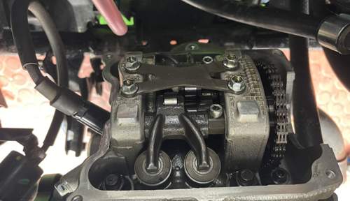

Hab ja noch garnicht erzählt....Ventilspiel hab ich gecheckt. Laut Handbuch wäre es alle 20k km dran. Ich habe nun bei 25k mal reingesehen gehabt. Bei kaltem Motor prüfen!
Einlass Soll ist: 0,06mm bis 0,12mm // Gemessen 0,06-0,08mm
Auslass Soll ist: 0,2mm bis 0,26mm // Gemessen 0,2 bis 0,23mm
Bin noch nicht gedanklich damit durch ob ich es so lasse bis 40k oder ob ich mir ein Shim-Set besorge und das versuche exakt in der Mitte der Toleranz einzustellen. Wie denkt ihr darüber?
Bildschirmfoto-2022-06-27-um-16-54
Einlass würde ich erhöhen. Zuwenig bringt Schaden, zuviel kostet erstmal nur Leistung. Aber in der Toleranz eher nicht.
Ist wie es soll, wird im Betrieb nicht kleiner sondern tendenziell ehr etwas grösser, lassen.

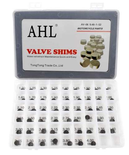

Hat jemand Erfahrungen mit dieser Marke gemacht bezüglich Qualität?
Wenn das schon mal jemand gemacht hat von Euch, stimmt das mit den 9,48mm Durchmesser beim Xmax 300 / TC 300 Motor?
