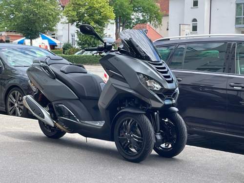

Ich bin heute aus Neugierde die Metropolis von Peugeot gefahren. Die GT, allerdings sagte man mir das die Unterschiede zu den anderen Modellen von Peugeot nur gering sind. Alles was ich hier schreibe sehe ich so aus meiner Sicht vom Tricity 300 her kommend als Vergleich sozusagen. Der 400i Motor ist mir als erstes aufgefallen. Ja man merkt die Mehrleistung von ca 5PS, allerdings ist der Motor/Auspuff laut(er), was mir nicht gefällt. Und saufen tut er wohl auch. Im Display standen 5,2l/100km. Ich fahre die TC mit 3,2l/100km. Das ist schon kein geringer Unterschied. Diese beiden Tatsachen muss man von der geringen Mehrleistung wieder abziehen. Auch ist die Kraftentfaltung nicht so homogen gleichmäßig wie bei der TC.
Als allererstes ist mir aber die Problematik vorne am Parallelogramm aufgefallen. Das haben die bei YAMAHA echt besser gelöst. Der Händler meinte zwar im Anschlussgespräch das dies Gewohnheitssache sei und das es eben Motorräder gibt die sich entweder von alleine in die Kurve/Abbiegung lehnen oder die man da hinein drücken muss. Für mich ist das aber eine Tatsachen verdrehende Schönfärberei gewesen, ich hab ja den direkten Vergleich. Auf meiner TC300 vergesse ich während der Fahrt völlig das da vorne 2 Räder arbeiten. So spielerisch, wie auf Schienen, stets mit stabilem und sicheren Empfinden bin ich mit ihr unterwegs. Das ist bei der Peugeot ganz anders gewesen. Zum einen beim Langsam fahren und auch beim langsamen abbiegen an Kreuzungen habe ich ein sehr wackeliges, unsicheres und instabiles Gefühl gehabt. Gefiel mir nicht.
Vom sitzen her hatte ich mir auch mehr versprochen. Es gibt vielleicht bei der Peugeot mehr Firlefanz an Technik mit Display usw. aber wenns um die wichtigen Dinge geht, sind die bei der TC vorhanden und wirken für mich wertiger.
Wenn hier noch jemand Vergleiche ziehen konnte wärs auch cool darüber zu lesen.

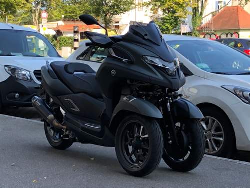

Hi, ich besitze TC300 und Metro GT400.
Darum kann ich folgendes berichten:
Die GT400 habe ich für meine Frau gekauft. Ich fahre hauptsächlich TC300. Folgende Unterschiede kann ich berichten:
Ich gebe dir vollkommen Recht dass man bei TC300 tatsächlich vergisst dass vorne 2 Räder sind! Es fährt sich wirklich wie ein normales Motorrad! Vor allem in den Kurven macht es mega Bock!
Hätte gerne auch für meine Frau die TC300 gekauft, leider konnte sie die TC300 nicht Händeln, da es kopflastig ist und auch man den TC300 „Drücken“ muss!
Die GT400 fährt sich wie ein 50er Roller! Gerade weil meine Frau sich mit BEIDEN Füßen abstützen kann bei Bedarf! Das bei 1,72m Größe. Die Sitzposition ist tiefer und vermittelt Vespa Gefühl. Die Lenkstange ist etwas kürzer. Bremsen viel besser als beim TC300.
Auf der 1/4tel Meile ist die TC300 klar vorne. (Test durchgeführt)… Verbrauch mehr als beim TC300.
Handling ist meiner Meinung nach mit dem GT400 sicherer, da das Gewicht perfekt ausbalanciert ist!
Reifen sind langlebiger mit besserem Profil. Wahrscheinlich eher ausgelegt auf Stadt und Regen… TC300 hat eher ein Motorrad like Profil.
Optisch TC300 eher aggressiver ausgelegt.
Meines Erachtens sollten die Männer TC300 und der Rest die GT400 kaufen!

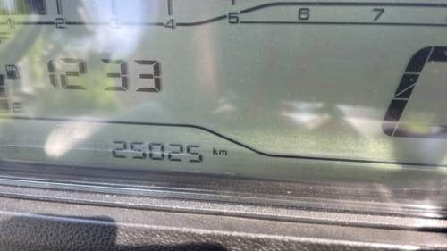

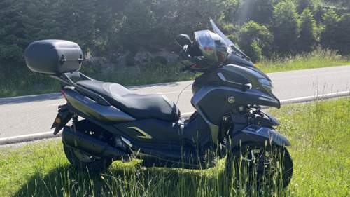

Feiert mit mir liebe Tricity Fahrer....heute hab ich die 25.000km geknackt.
Ja ich bin immer noch sehr zufrieden mit dem Bock.
Neue Reifen sind auch schon da, für den Wechsel demnächst.
Von den Heidenau möchte ich wieder wechseln. Diesmal probier ich den Angel Scooter von Pirelli den ich sehr günstig bekommen habe. Bislang aus meiner Erinnerung heraus war ich mit den City Grip2 wohl am meisten zufrieden.
Ölwechsel mit Filter gab heute auch frisch.
Achso....und ich war mal 3 Tage auf Tour. 1000km. Nordschwarzwald bis Südschwarzwald, rüber nach France und dann über die Vogesen zurück nach Hause. Die Tricity hat keinerlei Anstalten gemacht und alles anstandslos mitgemacht.
