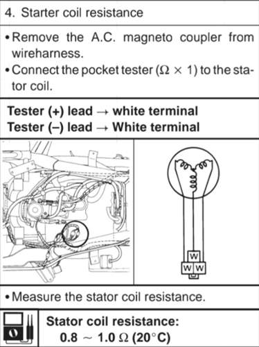

Edit: Im Anhang findest du das Kapitel 'Ladesystem' aus einem Service Manual für deinen Majesty 250. Die Einbauposition der Hauptsicherung direkt am Anlasserrelais (Pos. 6) ist durch den gestrichelten Kasten um das Relais auch im Schaltplan dargestellt. Die Sollwiderstandswerte der drei Limawicklungen sind ebenso angegeben.
Die Messung der jeweils drei Plus- und der drei Minusdioden im Reglergleichrichter könnte bspw. mit Hilfe eines Multimeters im Diodenmeßbereich erfolgen. Diese Prüfung habe ich im Yamaha Service Manual zwar nicht entdeckt, könnte dir aber bei Intetesse deinerseits Hilfestellung dazu geben.

kannst Du mir noch sagen, wo der Regler/ Gleichrichter bei dem Ding sitzt ? Ich schätze, dass der defekt ist ? Widerstand zwischen den Polen der LM 1,2 Ohm lt meinem Messgerät.
Hat sich erledigt, sitzt hinten, ich habe ne Skizze gefunden..
@piotrtadeuz schrieb am 12. Februar 2024 um 15:48:46 Uhr:
... Widerstand zwischen den Polen der LM 1,2 Ohm lt meinem Messgerät.
Die Messung der drei Limawicklungen (3 weiße Kabel) sollte laut WHB jeweils 0,8 ~ 1 Ohm ergeben.
Angefangen bei der ersten weißen Leitung gegen die zweite weiße Leitung, dann die erste gegen die dritte Leitung und noch die zweite gegen die dritte Leitung. Die Nummerierung der drei Leitungen kannst du selbst bestimmen. Es sollte bei allen drei Messungen der gleiche Ohmwert auf dem Multimeter angezeigt werden.
Sofern bei den drei Widerstandsmessungen jeweils die 1,2 Ohm auf einem einfachen Digitalmultimeter angezeigt werden, geht das in Ordnung.
Gruß Wolfi
PS: Gegen Masse muß der Widerstandswert der drei Limawicklungen unendlich sein.

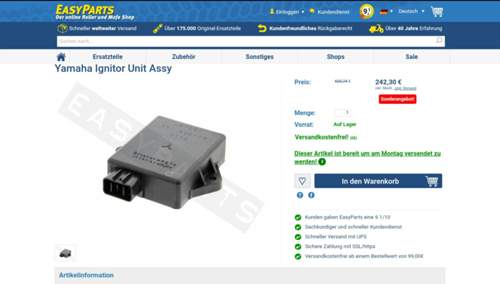

Der Fehler lang nicht am Ladesystem. Nachdem ich die Lichtmaschine überprüft und den Regler getauscht hatte, ist das Ding nach einigen Km wieder aus gegangen. Wieder Sicherung durch. Als ich eine neue einsetzen wollte, Rauchentwicklung. Ich dachte schon, dass das Ding jetzt abbrennt. Aber nochmal Glückt gehabt, ich hatte die Sicherung schnell wieder gezogen. Es lang an der CDI. Das Ding ist verschmort.
@piotrtadeuz schrieb am 3. März 2024 um 17:08:33 Uhr:
... Es lang an der CDI. Das Ding ist verschmort.
Dann wurde meines Erachtens an der Elektrik rumgepfuscht, weil die Transistorzündbox resp. der Stromkreis fürs Zündsystem über einer separate Sicherung versorgt wird. Diese 'Ignition-Fuse' löst aufgrund der kleineren Stromstärke früher aus als die 30A Hauptsicherung.
Gruß Wolfi
PS: Der Majesty 250 besitzt keine CDI (zu dt. Hochspannungskondensatorzündung) sondern eine Transistorzündanlage. Der Neupreis für die originale Transistorzündbox übersteigt ja fast schon den Wert des ganzen Rollers. 😉
Edit: Wie es aussieht, hat der alte Majesty 250 keine separate Sicherung fürs Zündsystem. Man lernt halt nie aus und sollte zuerst den elektrischen Schaltplan sorgfältig lesen. Aufgrund meiner irrigen Annahme, daß die Elektrik eines Sym GTS 250 nahezu identisch sein müßte, hatte ich diesen Schritt versäumt. Was bspw. für einen älteren Sym GTS 250, Bj. 2005 mit Vergasertriebwerk und Transistorzündanlage gilt - nämlich das Vorhandensein einer separaten Sicherung fürs Zündsystem - das muß für einen alten Yamaha Majesty 250 nicht zutreffen. Dementsprechend habe ich die obige Fehleinschätzung gestrichen.
Transistorzündbox
