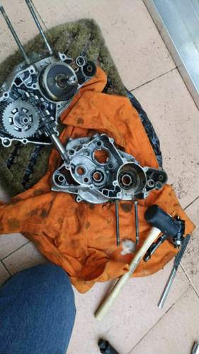

Nachdem ich die 2 Schrauben der Zündung(platte) komplett rundgedreht hab, bin ich zu einem befreundeten, sich in der KFZ-Branche befindlichen Bekannten gefahren, der mir beide mit Hammer und Meisel tatsächlich trotzdem entfernen konnte.
Daraufhin ab nach Hause und erstma 30 min mit nem Gummihammer die Motorhälften auseinandergeprügelt.
Also die Kurbelwelle sieht schon ziemlich mitgenommen aus, ich hoffe, dass da nach der Reinigung alles klargeht.
Morgen werde ich die Hälften nochma komplett reinigen und versuchen die Kugellager + Simmerringe zu ersetzen.
Ich habe eben im Baumarkt einen Butan-Löt-brenner gekauft mit dem das hoffentlich klappen wird.

Pass mit dem Brenner gut auf, nicht zu doll. Ein Heißluftföhn hätte schon gereicht. Machst also doch alles. Dann mal schön in Ruhe überholen. Falls Du jemanden suchst der Dir das Pleul umpressen, Zylinder vermessen und passenden Kolben besorgen kann:
Christian Schröder von www.RaceGas.de.
Ein 2 Takt Enthusiast und penibler Schrauber, er wird sich über eine Anfrage von Dir freuen. Im Impressum findest Du seinen Kontakt. Viele Grüße von mir - :-)

Eijo, die Kurbelwelle(oder Pleuel? keine Ahnung) ließ sich nicht drehen und hab ja auch schon alle Lager + Ringe, von daher mach ichs einmal komplett, dann hoffentlich erstma Ruhe ._.
Auf den Herrn Schröder komme ich bei Bedarf gerne zurück, danke :>
Das Pleuel sitzt zwischen den Kurbelwangen, wo wiederum der Kurbelwellenstumpf dran ist welche durch das linke Kurbelwellenlager geht. Am oberen Pleuelauge wird der Kolben mit dem Kolbenbolzen montiert.
Die Kurbelwelle (Kurbelwangen, Pleuel, Pleuellager) muss wenn ein neues Pleuel mit neuem Lager verbaut wird fachgerecht montiert und zentriert werden. das geht nur mit 2 Messuhren, Kupferhammer und viel Erfahrung. Da geht es ums hundertstel. Kostet bei Christian etwa 60€. Zylinder vermisst und begutachtet er kostenfrei, wenn der Kolben dann dort gekauft wird. Sonst 20€ fürs messen und begutachten.
Ich mache an meinen Cross Motoren auch alles selber, das umpressen des Pleuel und vermessen des Zylinder lege ich aber in andere Hände.
An wenn gleich neues Lager rein. Sonst wäre die Arbeit für die Katz!
Bei 60€ würde ich nicht überlegen. Inkl Versand und Lager also um 100€. Billiger als ne neue kW, und billigere als später nochmal alles neu.
Optisch ne kW bewerten wirst du nicht können. Lass dich davon nicht täuschen...
Neues Pleuel inkl. Lager.

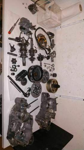

Bonjour,
einige Neuigkeiten:
-neue Kurbelwelle günstig erworben
-einige Anfragen zum Zylinder honen + neuen Kolben sind raus, bisher leider noch keine Antwort
-alles in den Keller verlagert, da ich die Wohnungstür nichtmehr reinkam

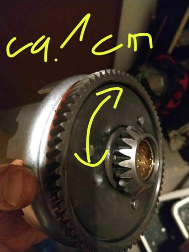

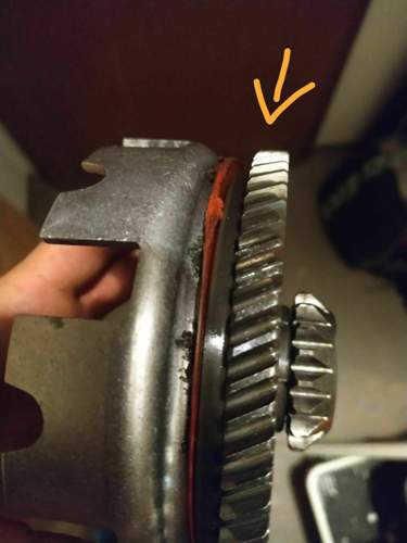

Wo ich mir jedoch ein paar Gedanken mache... der Kupplungskorb lässt sich mit Griff an dem daran befindlichen Zahnrad ca 1 cm in beide Richtungen drehen. Bilder anbei. Kann ich das Zahnrad irgendwie entfernen? Habe nichts gefunden, wie ich es lösen könnte.

Manche Kupplungen haben Ruckdämpfer verbaut. Ob das bei Deiner der Fall ist, kann ich leider mit Gewissheit nicht sagen. Das große Zahnrad ist meist an den Korb genietet.
Da kannst Du aber den Christian von Racegas auch direkt nach fragen. Der könnte das Zahnrad auch wieder korrekt an den Korb nieten, falls die evtl. vorhandenen Ruckdämpfer ausgetauscht werden sollten. Die Nieten sollen oft mit einem gewissen Moment montiert werden. Das ganze aber nur so als Denkanstoß meinerseits, hatte solch einen Fall bis jetzt nicht selber.
