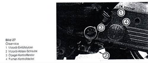

Danke 🙂 kannst du mir auf die Schnelle noch sagen, wo die ölablassschraube sitzt?
Wenn ich einen neuen Riemen verbauen möchte, läuft mir das Öl dann raus? Bzw brauche ich für die variomatik dann auch eine neue Dichtung o. Ä.?

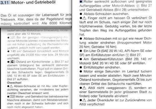

Motorölwechsel jährl. einfach durchführen und 10W-40 guten Liter einfüllen. -siehe WHB - Anlage -
Öle erneuern
Einfüll- & Ablass + Schauglas

Das Motoröl läßt du an der untersten Ölablaßschraube im heißen Zustand gründlich rauslaufen > 0,5 h.
Den Dichtring an der Ablaßschraube kannst du mehrfach weiter verwenden.
Den Keilriemen wechselst du nach öffnen der seitl. gr. Abdeckung, da gibt es kein Öl - nur viel verschmutzten Abrieb
- hier ist Pressluft sehr hilfreich.
