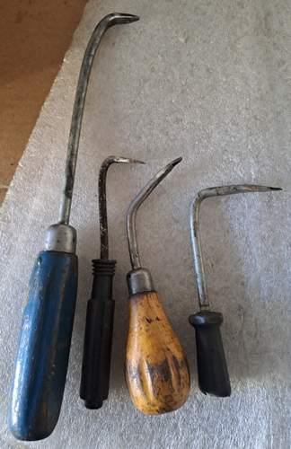

Moin
das Einspritzvoreilventil ist nur in das Gehäuse der VP44 gesteckt.
Nach lösen der beiden Torx Schrsuben muß man mit einem
abgewinkelten Flachschraubenzieher zwischen Alu Gehäuse der VP44 und dem Blechgehäuse des Einspritzvoreilventil
Diesen Einführen und leicht hebeln.
So nach einem 2 mm Schlitz fällt es dann raus
Da es dort ja ALU und EISEN gibt,
entsteht mit der Zeit da auch etwas Korrosion und
Deswegen hängt das Einspritzvoreilventil !
Den Schraubenzieher muß man sich selber Basteln!!!
MfG

Sorry ich habe mich falsch ausgedrückt. Die Werkstatt brauch die Eispritzpumpensteuerung (also das Gehirn) mit dem Dosierventil samt Drähte zusammen. Die ist ein Kunststoffsding und liegt zwischen den Kraftstoffleitungen. Das ist von eine Lasche mit drei Torx-Schrauben befestigt. Ich habe schon die Lasche abmontiert, aber das schwarze Kunststoffteil kommt nicht raus ,läßt sich weder drehen noch rausziehen.
