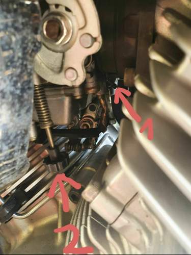

Hallo liebes Forum,
an meiner XVS1100 läuft kurz nach dem Start Benzin an dem Stutzen in Bild 1 herraus.
Was kann hier der Grund sein?
Zudem geht Sie im Leerlauf mehrfach aus, kann man die Leerlaufdrehzahl erhöhen?
Vielen Dank

Ich bin mir nicht ganz sicher, aber es könnte ein defektes Schwimmernadelventil (Vergaser läuft über) sein. Auch das Ausgehen könnte damit zu tun haben, ein Zyl. überfettet. Auf das Motoröl achten, kann sein das unverbranntes Benzin ins Motoröl gelangt. Manchmal hilft es, leicht gegen das Schwimmergehäuse zu klopfen. mfg.
Das könmte es wirklich sein
Wo sitzt das Schwimmergehäuse genau, wo ich gegen klopfen muss?
Unterhalb vom Vergaser. Auf deinem Bild wo der Pfeil Nummer 2 ist, hinter der Feder.

Durch lange Standzeit verharzen die Vergaser und Düsen setzen sich zu, die geringsten Querschnitte der Leerlaufdüsen zuerst.
Moderne Spritsorten sind nur begrenzt lagerfähig(ca.6Monate an Vergasermotoren) und entmischen sich, dadurch entstehen diese Ablagerungen.Vergaser zerlegen, Bauteile im Ultraschallbad reinigen.
Durch Klopfen vertreibt man eventuell Holzwürmer, selten lößt sich dadurch eine verklebte Schwimmernadel.
Danke für die Antworten
Vergaser raus und ins Ultraschallbad.
Na ja , wenn sich Düsen zusetzen, läuft noch kein Vergaser über. So ganz genau weis ich bei ner Dragster nicht Bescheid, aber wenn der Benzinhahn durch Unterdruck (Motor springt an) geöffnet wird und ein Schwimmernadelventil hängt, läuft der entsprechende Vergaser über. Benzinhahn ist geschlossen wenn der Motor nicht läuft, deshalb auch kein Benzinverlust im Stand. Ultraschallbad allein hilft auch nicht, es wird lediglich die Verkrustung gelöst, zerlegen und reinigen muss man trotzdem! mfg.

Dem muss ich zumindest für meine XT 500 widersprechen.
Ich habe den manchmal überlaufenden Vergaser noch jedesmal durch klopfen bezwingen können.
Allerdings weiß ich nicht, ob es bei mir an der Nadel oder am Schwimmer selber liegt.
Ist aber wohl ein altes XT 500-Problem, ich hatte schon 2 und hatte es sporadisch an beiden.
