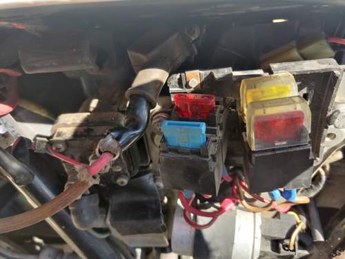

Ich habe eine Yamaha Xs1100 geerbt welche ich heute einmal aus der Garage holen wollte zum waschen.
Die Batterie war leer, also habe ich Sie überbrückt, und mit Startpilot etwas nachgeholfen.
Sie lief dann auch.
Da die Bremsen auch etwas fest waren habe ich sie beim ausfahren abgewürgt.
Danach wollte ich nochmal überbrücken, aber nun fliegt immer diese Sicherung (Foto) raus. Trenne ich den Stecker vom Anlasser Relais bleibt die Sicherung drin, aber ich habe keine Zündung.
Kann mir jemand helfen?
Zur Ansicht
Die Hintere Sicherung fliegt immer raus.

Welche Sicherung ?
Welches Baujahr ?
Die dürfte wohl Bj.78/79/80 sein.
Seid mir nicht böse, aber die Elektrik sieht übelst verbastelt aus…diese Sicherungen und die pfuschig gecrimpten Flachstecker mit den blauen Kunststoff Ringen, sind nicht serienmäßig.
Normal waren da damals Glassicherungen verbaut.
Edit: Vermutlich hast Du irgendwo einen Kurzschluss (wäre kein Wunder) da kann aus dem Forum so keiner helfen.
Da hilft nur einen Elektrik begabten Schrauber ranlassen oder Messgerät rausholen und Schritt für Schritt nach dem Kupferwurm suchen.
Klappt nur wenn man zumindest bisschen Grundkenntnisse vom Strom und Elektrik hat…

Alle Sicherungen rausnehmen, sichtbare Steckverbinder trennen, Batterie anschließen, dann sehen, welcher Stromkreis beim Wiederanschließen die Sicherung stört/Kurzschluß hat.

Den ganzen Kabelbaum würde ich nicht gleich rausreißen.
Soweit ich das erkennen kann hat da jemand den Kasten für die Glassicherungen als Bodenplatte für sein neues Stecksicherungssystem genutzt.
Ich bin nicht so fit mit der 1100er XS aber ich kann mir vorstellen, dass dort, wie bei den kleineren Geschwistern, wenig Platz unter dem Sitz bei den Sicherungen ist und die neuen Sicherungshalter durch die Sitzbank gequetscht werden.
Zunächt würde ich mir alle Kabel zwischen Zündung, Anlasser und Sicherungen in Ruhe ansehen.
Irgendwas durchgerieben oder geknickt? Irgendein Stecker lose, ein Kontakt korodiert / oxydiert?
Ist die Sicherung für die korrekte "Stärke" verbaut?
Was ist denn aktuell für eine Sicherung drin?

Schleife, der Kabelbaum an meiner Ältesten wird gerade 45 Jahre alt und funktioniert. Habe lediglich das ganze nachgerüstete Gedöns für Heizgriffe, Ladegerät, Zusatzscheinwerfer usw. wieder rausgeworfen und einen Kabelbruch beseitigt, der durch falsche Verlegung nach Tanktausch entstanden war.
Ich bleibe dabei: erst einmal mit gesundem Menschenverstand durchsehen.
