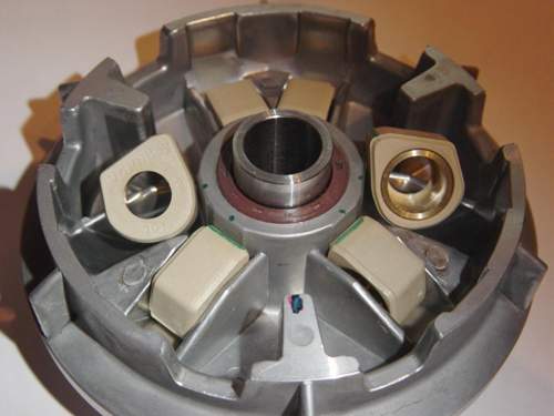

Hai Syppat,
bin Dir jetzt gefolgt und hab die 11Gramm Pulleys in Trump-Länd besorgt (...bevor Trumpii alles verbiegt 😁)
Aus der beigelegten Zeichnung werde ich nicht schlau.. :-(
Ich hätte die jetzt so eingebaut, wie auf dem Foto dargestellt.
Also Rundung nach "unten" ( Richtung Riemenscheibe),
flache "Ober"-Seite gegen den Deckel ,
und die "Verjüngung" Richtung Befestigungsachse.
Richtig so?
Danke für Deine Inputs, SUPER!!!

Hallo Harry,
die Einbaulage der Pulleys ist so, wie auf deinem Foto, richtig. Als Hilfe nochmal ein Foto zum Einbau der Pulleys an der Vario vom X-Max 125.
Deinen Variokorb solltest du aber nochmal gründlich mit Bremsenreiniger säubern und die Rampen polieren.
Beim Einbau die Pulleys nicht fetten.
Die Gegendruckplatte an den scharfen Kanten abrunden und (wichtig), beim Aufsetzen auf die Kurbelwelle das Paket samt Gleitbuchse zusammengedrückt halten, dabei dann bis zum Anschlag aufschieben. Die Pulleys dürfen sich dabei im Variokorb nicht bewegen können, ansonsten könnten sie in ihrer Einbaulage kippen. Die hinteren Keilscheiben beim Auflegen des Antriebriemens zusammendücken, damit der Riemen vorne nicht eingeklemmt wird. Die Variomutter festziehen mit einem Drehmomentschlüssel (Anzugswert 80 Nm). Den Fettfangdeckel (Blechring mit den 4 Schrauben) kannst du bei der Montage weglassen.

Sakrischen Dank Sympat, bist mir sehr sympatisch!!!! 😁
( Bin überwältigt von Deiner Profilbildakrobatik, bekomme ich einfach so net hin 😁 😁 )
oha, das mit dem Säubern muss ich wohl noch üben!!
Nach Deinem Bild sehen meine aus wie aus der Ölmülltonne !!

@sympat
Danke für Deine Tipps!
Nachdem die Ami-Rollen als Winterprojekt in die Vario eingebaut wurden,
melde ich heute erfolgreiche Erstfahrt nach diesem seltsamen Pseudowinter.
Kein Rupfen mehr, super Verhalten, bestens????
Auch hatte ich die Kanten der Kupplung angephast UND die Oberfläche aufgeraut, trotz mancher Bedenken hier darüber!
